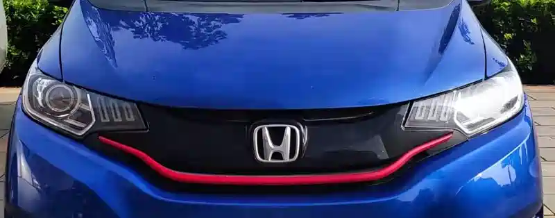

17年12月改的车灯,具体的记不清了,配置大概是下面的
透镜:记不得海拉还是Q5了;
灯泡:应该是欧司朗D1S 4300K的,配套的安定器。
野马日行灯,见下图。
现在日行灯(三条杠)没有问题,右边远近光都不亮,左边的明显偏黄(相对之前)
请问这个应该是氙气灯泡的问题吧?(或者是安定器的问题?)
换灯泡有没有推荐的,欧司朗的有点偏贵,老车了,不想多花钱在上面,能用就行。
