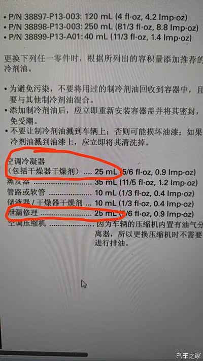

维修手册推荐的加入量如图,冷凝器更换是25ml,可能意思是旧冷凝器里有25ml被换走了。维修项目里还有个“泄露维修”25ml,个人理解为制冷剂泄露是带走的25ml。现在问题是,更换冷凝器,也需要释放制冷剂,那么是不是需要加入两个项目的油量,暨50ml

更换冷凝器时冷媒也一起放掉了新安装的先检查打压,需要重新抽真空注氟然后再打压测试,至于加多少这个也需要根据实际情况而定。

换冷腻器,25加干燥品的10升,35毫升差不多,多一点少一点也没啥影响
