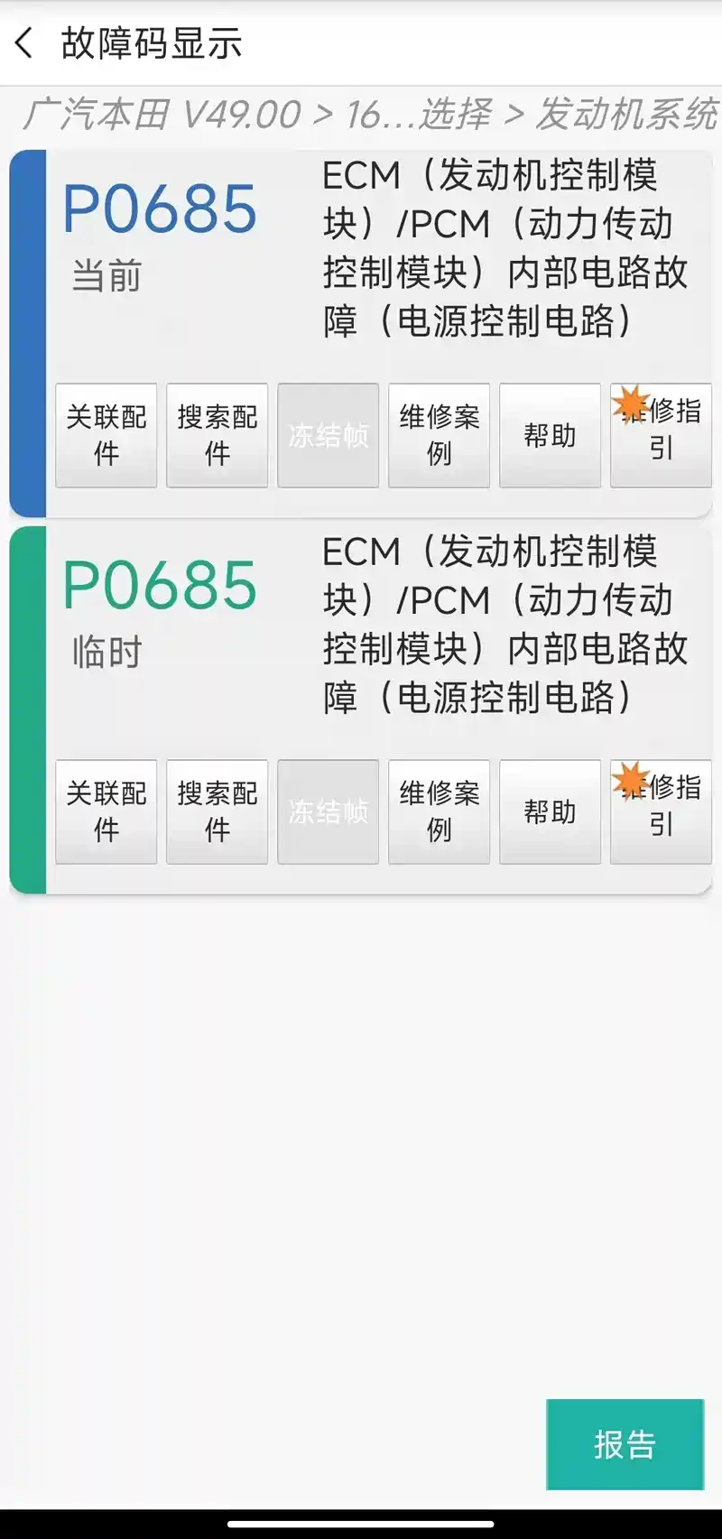

首先是在行驶中,车辆在急加油门时会突突突的抖动起来,但继续加油门转速上来后,抖动就消失了。此现象可以反复出现,冷车时却没有这个情况。然后最近一次行驶中,车辆仪表突然闪烁几下,车子动力突然断开,像是被拖拽一样,转速指针突然迅速上升。然后抖了几下后就又恢复动力,行驶一段路程后又出现这个情况。靠边停车熄火,重新打火行驶一段路程后依旧出现。停放到第二天冷车后,现象没了。用技师盒子检测全车,发现几个故障码。可清除,不重复出现。目前故障未再次出现。这是啥情况???

故障代码 P0685 表示 ECM/PCM 电源控制电路/内部电路故障。ECM 即发动机控制模块,也叫发动机控制单元。
造成该故障的原因可能包括:
ECM 继电器控制电路故障;
ECM 继电器本身故障;
ECM 故障;
相关线路短路;
传感器损坏等。

飞度
点火线圈与火花塞接触不良

汉兰达
把电瓶两个接触位置锁紧
