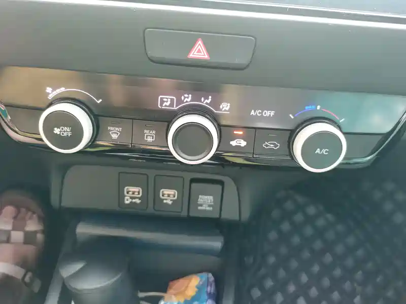

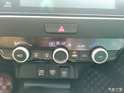

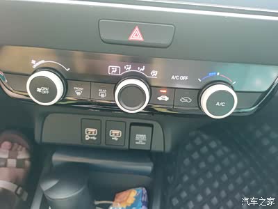

21款的飞度,空调关了温度冷热指示灯还在?关风力大小的开关后空调温度指示灯才熄灭,我记得以前只要AC OFF,空调的指示灯就熄灭了,不会像图中还显示三格制冷温度。现在是开风力开关,空调自动亮并显示之前的 AC OFFF 或者 AC ON,并且有温度几格的显示;关风力的开关空调温度指示灯才熄灭。以前是只有AC ON 的时候才有这些灯亮。有没有遇到过的或者懂的老铁,指明一下是什么问题。

估计是你过去没有留意这个指示灯,现在注意看了才想起来过去的事情。我觉得只要打开风扇on,风扇旋钮上的指示灯肯定要亮,但是AC旋钮上的指示灯需要按下AC开关才亮,这二者是不矛盾的。如果你没有按下AC开关,那么ACOFF亮,这没有什么问题。
