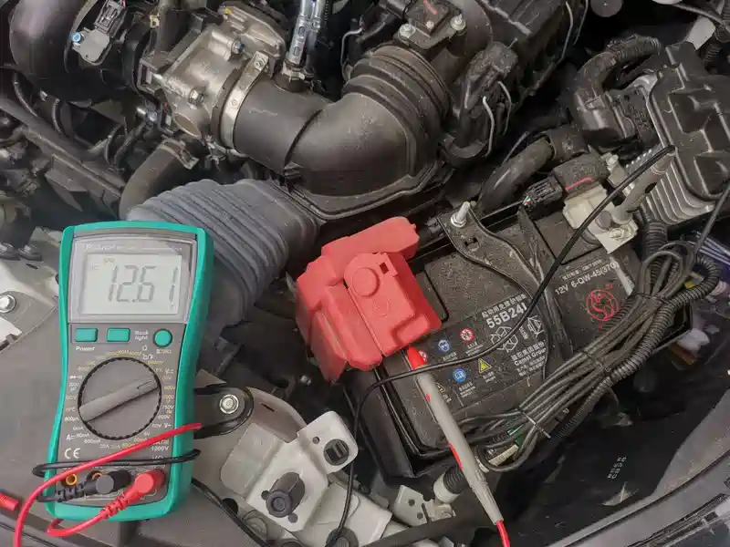

问 启动后电压偏低 删除 推荐精华 置顶 取消置顶 关闭回复 打开回复 推荐编辑 楼主禁言 移动帖子 重置头像 操作记录 Rainbow0824 0浏览 · 2024-05-20 12:25· 发布于广东 才12.6v,啥问题?开空调电压也不变,开大灯 电压立马就上14v,关灯一会就掉下来 举报 打开汽车之家 阅读体验更好 相关问题 更多 问谁有14款飞度说明书 0回答 问有遇到后备箱进水的吗 0回答 问二代二手 0回答 问怎么诊断哪里渗油 0回答 问减震器的防尘罩坏了 0回答 问车友们来给个建议 0回答 全部回复 只看楼主 k5vfbxwj 关禁闭 已屏蔽 飞度 瞬间启动接近14v,启动之后12v左右,正常 2024-05-20 13:42 来自广东 回复 沙发 屏蔽此人 举报 删除 取消删除 禁言 重置头像 共有条对话 > dx2704 关禁闭 已屏蔽 锋范经典 我的老锋范熄火时电压12.4,打火怠速电压14.7。 2024-05-20 14:07 来自广东 回复 板凳 屏蔽此人 举报 删除 取消删除 禁言 重置头像 共有条对话 > pwj0324 关禁闭 已屏蔽 说明满电了。。。或者充不进电。。。。你开大灯或者空调就变14了 2024-05-20 19:44 来自广东 回复 地板 屏蔽此人 举报 删除 取消删除 禁言 重置头像 共有条对话 > 尤溪洲桥车神 关禁闭 已屏蔽 极氪001 9-11V 才亏电,这也属于正常的 2024-05-20 20:52 来自福建 回复 屏蔽此人 举报 删除 取消删除 禁言 重置头像 共有条对话 > 三颗松520 关禁闭 已屏蔽 五菱宏光 我上次更换新电瓶,发动后刚开始也是14v过了一会儿就变成了12.3v。不知道是不是电池电量满了,发电机就不充电了。 2024-05-20 21:47 来自江苏 回复 屏蔽此人 举报 删除 取消删除 禁言 重置头像 共有条对话 > 广汽Fit 关禁闭 已屏蔽 开大灯再测 2024-05-20 22:14 来自广东 回复 屏蔽此人 举报 删除 取消删除 禁言 重置头像 共有条对话 > 乄伿9565 关禁闭 已屏蔽 发电机自动根据电瓶电量多少去调节电压,12.6说明电瓶电量快满,不需要高电压,你开大灯电压就会立马去到14以上,正常的 2024-05-21 09:06 来自广东 回复 屏蔽此人 举报 删除 取消删除 禁言 重置头像 共有条对话 > unlovely 关禁闭 已屏蔽 飞度 是不是电瓶老化了合理启动后得14V 2024-05-21 09:11 来自广东 回复 屏蔽此人 举报 删除 取消删除 禁言 重置头像 共有条对话 > tdyywy 关禁闭 已屏蔽 速腾 发电机并不是一直在发电的,如果电瓶电量已经充足,会停止发电,降低对发动机的动力损耗,通过发电机上面的调节器控制的。 2024-05-21 09:33 来自贵州 回复 屏蔽此人 举报 删除 取消删除 禁言 重置头像 共有条对话 > 除了喇叭不响啥都响 关禁闭 已屏蔽 飞度 能正常用还测个毛线啊,徒增烦恼? 2024-05-21 10:04 来自广东 回复 屏蔽此人 举报 删除 取消删除 禁言 重置头像 共有条对话 > 十一万公里的飞度 关禁闭 已屏蔽 奥迪Q8 正常14.3 低于12换电瓶 2024-05-26 19:57 来自广东 回复 屏蔽此人 举报 删除 取消删除 禁言 重置头像 共有条对话 > 威海车友6376516 关禁闭 已屏蔽 本田很神奇 要是每天就几公里 电瓶基本一年半两年就得换 因为它只在滑行和怠速和超过80码才充电 我换了四个了 你电压还可以 但是12.7 12.8更好的 所以你里程短的话 估计电量就一直充不满 2024-07-13 09:31 来自山东 回复 屏蔽此人 举报 删除 取消删除 禁言 重置头像 共有条对话 > 还想在主楼增加内容?点击续写主楼内容 登录 参与更多互动 发表回复 打开App,查看更多评论 首 页 上一页 下一页 末 页 跳 转 取 消 还想在主楼增加内容?点击续写主楼内容 登录 参与更多互动 系统故障 发表回复 图片最多上传9张 微信好友 微信朋友圈 新浪微博 QQ好友 QQ空间 取消 相关推荐 加载中
