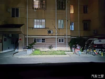

问 2018飞度大灯是改LED灯好还是买LED灯泡换好? 删除 推荐精华 置顶 取消置顶 关闭回复 打开回复 推荐编辑 楼主禁言 移动帖子 重置头像 操作记录 JJLNN 0浏览 · 2024-05-09 19:57· 发布于广东 现在用的国产大灯总成,外壳严重发黄,龟裂,原装的大灯扔在家里,现在是原装改LED灯好,还是换LED灯泡.刚看了下某宝,LED灯无损对插就行了,还带个小透镜的。 举报 打开汽车之家 阅读体验更好 相关问题 更多 问能跑多少公里? 0回答 问飞度怎么销量这么低 0回答 问飞度换什么轮胎好? 0回答 问飞度精英版问题 0回答 问三飞开空调有异响 0回答 问汽车抖动是什么问题 0回答 全部回复 只看楼主 JJLNN 楼主 关禁闭 已屏蔽 飞度 肯定是换回原装的了,就是不知道改LED,还是换个LED灯泡 2024-05-09 20:02 来自广东 回复 沙发 举报 删除 取消删除 禁言 重置头像 共有条对话 > 苍蝇虽小也是肉 关禁闭 已屏蔽 飞度 千万别买LED灯泡,没透镜没用,亮度有了,灯光太散了。没用 2024-05-09 20:06 来自广东 回复 板凳 屏蔽此人 举报 删除 取消删除 禁言 重置头像 共有条对话 > k5vfbxwj 关禁闭 已屏蔽 飞度 改大透镜 2024-05-09 20:28 来自广东 回复 地板 屏蔽此人 举报 删除 取消删除 禁言 重置头像 共有条对话 > 爱摄影的大橘猫 关禁闭 已屏蔽 换回原厂在淘宝买一个带小透镜的LED灯,远光稍弱点但近光切线是很清晰的。 2024-05-09 22:34 来自贵州 回复 屏蔽此人 举报 删除 取消删除 禁言 重置头像 共有条对话 > 123枫321 关禁闭 已屏蔽 飞度 做为一个过来人,我给的建议是原车灯改透镜+氙气灯,LED虽然也很亮,但是铺路效果我觉得还是没有透镜+氙气灯的效果好,特别是下雨天的晚上差别很大,LED加透镜看路面感觉很花,氙气灯加透镜就会好一点,有可能也跟我车子大灯的色温有关,我用的是飞利浦4200K的灯泡+安定器,灯小二的透镜。 2024-05-10 16:34 来自广东 回复 屏蔽此人 举报 删除 取消删除 禁言 重置头像 共有条对话 > 苏E丶FIT 关禁闭 已屏蔽 飞度 换透镜,氙气大灯 2024-05-11 10:16 来自上海 回复 屏蔽此人 举报 删除 取消删除 禁言 重置头像 共有条对话 > 搓炉石 关禁闭 已屏蔽 讲真的 直接换灯泡也可以 我4年前在某宝随便买的一家带透镜的灯泡 4年了没出过问题 我都很意外 就2张多 不过现在这个店没了 2024-05-23 13:12 来自安徽 回复 屏蔽此人 举报 删除 取消删除 禁言 重置头像 共有条对话 > 关山万千重 关禁闭 已屏蔽 大众ID.3 追求亮度肯定是需要改灯的。买的led灯泡直接换这种只是低成本的方案,亮度的提升并不大,更多的是心理因素,好在不用动车,也不需要花更多的钱。 2024-05-23 15:04 来自河南 回复 屏蔽此人 举报 删除 取消删除 禁言 重置头像 共有条对话 > 还想在主楼增加内容?点击续写主楼内容 登录 参与更多互动 发表回复 打开App,查看更多评论 首 页 上一页 下一页 末 页 跳 转 取 消 还想在主楼增加内容?点击续写主楼内容 登录 参与更多互动 系统故障 发表回复 图片最多上传9张 微信好友 微信朋友圈 新浪微博 QQ好友 QQ空间 取消 相关推荐 加载中
