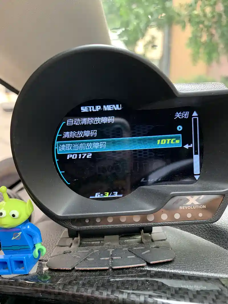

问 求助 P0172故障码,喷油嘴 # 删除 推荐精华 置顶 取消置顶 关闭回复 打开回复 推荐编辑 楼主禁言 移动帖子 重置头像 操作记录 沫小允 0浏览 · 2023-07-31 16:25· 发布于河南 1.8W公里三代飞度,这两天亮故障码,显示P1072燃油过浓,到4s点电脑读取了 说是喷油嘴漏油 喷油嘴的正常指数是在1不动,我的读取时0.87,节气门开度也是百分之55, 想问下有没有类似的车友 举报 打开汽车之家 阅读体验更好 相关问题 更多 问4万公里保养 0回答 问求助大神!!! 0回答 问如何改飞度大灯 0回答 问寻找一下雾灯罩 0回答 问压了大坑,胎鼓包了 0回答 问飞度匹配节气门 0回答 全部回复 只看楼主 沫小允 楼主 关禁闭 已屏蔽 飞度 有没有同经历的车友,4S说直接换喷油嘴,我车过保了说大概4000左右,我想自己清下节气门和喷油嘴不知道可行不?死马当活马医还是直接换喷油嘴 - - 4000啊 2023-07-31 16:26 来自河南 回复 沙发 举报 删除 取消删除 禁言 重置头像 共有条对话 > 沫小允 楼主 关禁闭 已屏蔽 飞度 关键一直中石化95+雪弗龙特劲, 师傅说缸内直喷通病。。。 2023-07-31 16:28 来自河南 回复 板凳 举报 删除 取消删除 禁言 重置头像 共有条对话 > 777橙仙森 关禁闭 已屏蔽 的确早期通病。后期好像换了喷油嘴编号,改了ECU降低了动力,你不用换,5000公里去洗一下喷油嘴就好性价比高。 2023-07-31 18:15 来自江苏 回复 地板 屏蔽此人 举报 删除 取消删除 禁言 重置头像 共有条对话 > 永远的悲伤呀 关禁闭 已屏蔽 飞度 加两次大剂量添加剂试试。 2023-07-31 20:12 来自河北 回复 屏蔽此人 举报 删除 取消删除 禁言 重置头像 共有条对话 > 广汽Fit 关禁闭 已屏蔽 加一瓶原厂清洗剂,S档拉一下高速 2023-08-01 12:25 来自广东 回复 屏蔽此人 举报 删除 取消删除 禁言 重置头像 共有条对话 > 东莞车友2720603 关禁闭 已屏蔽 一个缸缺火换了四个喷油嘴,换下的四个打包卖500元,咸鱼 2023-08-01 17:01 来自广东 回复 屏蔽此人 举报 删除 取消删除 禁言 重置头像 共有条对话 > 沫小允 楼主 关禁闭 已屏蔽 飞度 借车友的图 标红线的我车状态是0.87左右 会越来越低 2023-08-01 17:12 来自河南 回复 举报 删除 取消删除 禁言 重置头像 共有条对话 > 沫小允 楼主 关禁闭 已屏蔽 飞度 我也投诉到车质网,4S点也给我说了让我进店再次检查下,说会和厂刚协商,我是19年3月买的车,到现在才1.8W公里 2023-08-03 14:18 来自河南 回复 举报 删除 取消删除 禁言 重置头像 共有条对话 > 苏大仙的GK5 关禁闭 已屏蔽 飞度 我四万多的时候去的4S快出保了,做个检查电脑一插喷油嘴有问题,四个全换了,没花钱 2023-08-06 19:46 来自辽宁 回复 屏蔽此人 举报 删除 取消删除 禁言 重置头像 共有条对话 > zml_zml888 关禁闭 已屏蔽 等这箱油跑完,你加95号油试试,我的也报这个故障码,换95号油后,发动机故障灯不亮了 2023-08-07 10:15 来自河北 回复 屏蔽此人 举报 删除 取消删除 禁言 重置头像 共有条对话 > 吏史治知 关禁闭 已屏蔽 夏利 关注一下看看我的方法行吗?趁着还没完全堵死试一下,共同探讨研究研究 2023-08-07 10:53 来自天津 回复 屏蔽此人 举报 删除 取消删除 禁言 重置头像 共有条对话 > evsawzt2 关禁闭 已屏蔽 领航员 确定那个喷油嘴有问题就换哪个就可以,网上买一个,大概一百多,没必要换全套,洗没用的 2023-08-09 13:47 来自江苏 回复 屏蔽此人 举报 删除 取消删除 禁言 重置头像 共有条对话 > 还想在主楼增加内容?点击续写主楼内容 登录 参与更多互动 发表回复 打开App,查看更多评论 首 页 上一页 下一页 末 页 跳 转 取 消 还想在主楼增加内容?点击续写主楼内容 登录 参与更多互动 系统故障 发表回复 图片最多上传9张 微信好友 微信朋友圈 新浪微博 QQ好友 QQ空间 取消 相关推荐 加载中
