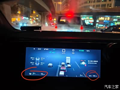

提回来刚满一周,满电出的店,才跑了274公里就只剩6%电了。
平均电耗20.7,平时就跑城区,空调28度一档,偶尔开座椅加热,50-80公里的速度,舒适模式加标准回馈,没有暴力驾驶,没有猛踩油门。请问有车友遇到过同样的情况吗?这样算达成率只有45%,昨晚第一次充电,11小时只充了80%。

你海狮满电跑274公里、达成率仅45%、平均电耗20.7kWh/100km的情况,是冬季低温导致电池活性下降、PTC暖风与座椅加热额外耗电,叠加城区频繁启停共同造成的,属于该车型冬季常见现象;而家用桩11小时充到80%则是BMS电池管理系统的正常保护策略,80%后会自动降电流慢充,建议你切换ECO模式+强回收,空调设24-26℃低风量并优先用座椅加热,出发前APP预热电池,胎压保持2.6-2.8bar,若调整后电耗仍超18kWh/100km或充电功率持续低于5kW,需到4S店检查BMS、充电机与电池健康度

天冷暖气一开,基本就这样

空调28度是光着膀子开车吗?空调达不到设定温度会一直运行,一个小时3度电

平时城市13.5电耗,高速时速120公里350左右

市区基本1比1,10度左右天气,高速120左右打7折

广东肇庆,我买605现在开了5千多公里基本达成率是9成,开空调加满载

在北京,买的605中配,开起来续航感觉 要打五折的样子,冬季免不了开空调、舒适模式、上高速,

充满电再试试,温度0下电耗肯定高,你们那边不至于0下吧?充满再统计一下,不能一次就定性

空调调到24-25度,内循环。

电车一开暖气就打骨折!夏天空调影响不大!广东地方,也是比亚迪用户!夏天开空调9折左右!冬天(基本都有10℃以上)不开空调,基本比续航还能高点!一但下雨降温那几天开暖气,基本5折左右!不过一年广东也开不了10天暖气!广东大概就是300天空调,5天暖气,60天只开通风模式!

纯电冬天基本接近5折

温度影响确实很大
