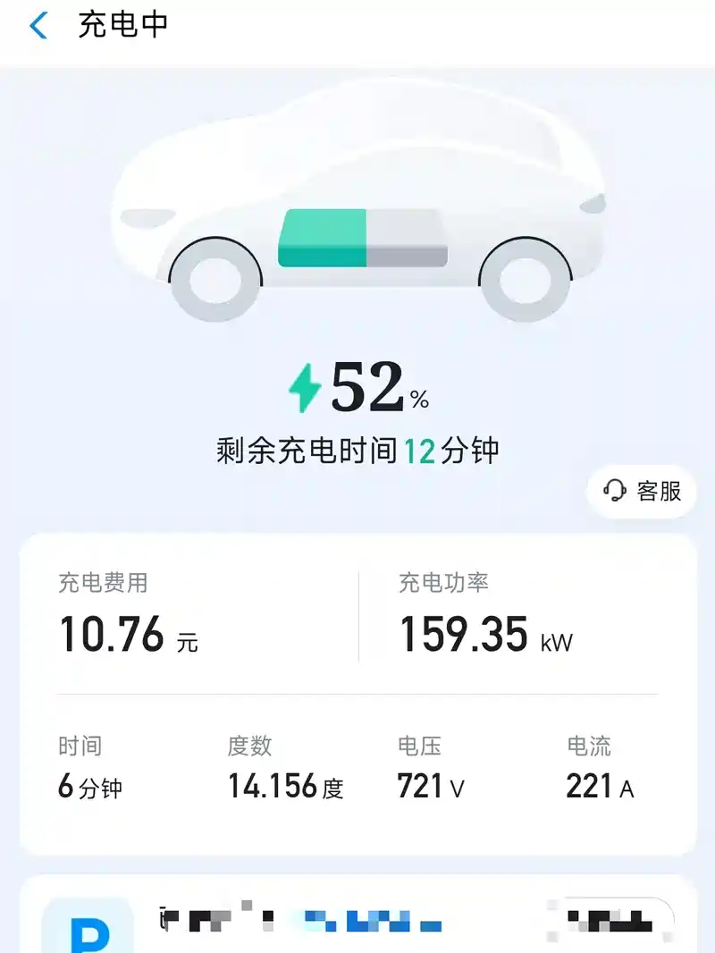

问 充电功率最多只能到160千瓦,有没有超过200千瓦的?? 删除 推荐精华 置顶 取消置顶 关闭回复 打开回复 推荐编辑 楼主禁言 移动帖子 重置头像 操作记录 wang08017 0浏览 · 2025-11-24 20:17· 发布于广西 选了几个超充站,最大功率就是160kW,大家有没有到230千瓦的充电功率?海狮06ev中配,充电功率,最多只能到160千瓦,有没有超过200千瓦的?? 举报 打开汽车之家 阅读体验更好 相关问题 更多 问转向柱附近有黑色油脂 0回答 问关于城市自动驾驶 0回答 问买海狮06还是07 0回答 问汽车关门声音大 0回答 问问亲们 0回答 问途观L换新能源 0回答 全部回复 只看楼主 1米82 关禁闭 已屏蔽 海狮06 没遇见过,上网也没见有人达到过。我是这么理解的,要达到237KW,充电电流就要达到237*1000/800=287.5A,估计很多充电桩都限制了最大充电电流,所以很难跑到200多KW 2025-11-25 14:12 来自湖北 回复 沙发 屏蔽此人 举报 删除 取消删除 禁言 重置头像 共有条对话 > 北京车友8070279 关禁闭 已屏蔽 最高237对吧,充电桩我这边有600千瓦的,不敢用,怕伤电池,我感觉最大用200以下的差不多,我基本用30/60 千瓦的充电 2025-11-25 16:16 来自北京 回复 板凳 屏蔽此人 举报 删除 取消删除 禁言 重置头像 共有条对话 > aqf5a3l 关禁闭 已屏蔽 宝来 我试过各种桩(最高720KW),充电功率最高也就170-180多KW,在懂车帝看到有车主晒图230KW的 2025-11-25 21:59 来自广西 回复 地板 屏蔽此人 举报 删除 取消删除 禁言 重置头像 共有条对话 > 皮卡丘ly 关禁闭 已屏蔽 雅阁 充电桩硬件限制,要达到237kW需使用480kW及以上的液冷超充桩,普通240kW超充桩会限制电流,实际输出仅能到160kW左右;没看到车主反馈达到200kW。 2025-11-26 10:48 来自吉林 回复 屏蔽此人 举报 删除 取消删除 禁言 重置头像 共有条对话 > 舟山车友0822309 关禁闭 已屏蔽 你们用超充桩充电的时候电池都多少度? 05-06 16:50 回复 屏蔽此人 举报 删除 取消删除 禁言 重置头像 共有条对话 > 南京车友5791391 关禁闭 已屏蔽 达不到,最高看过170多KW,普通120KW桩也就80KW左右 05-09 10:13 来自江苏 回复 屏蔽此人 举报 删除 取消删除 禁言 重置头像 共有条对话 > 还想在主楼增加内容?点击续写主楼内容 登录 参与更多互动 发表回复 打开App,查看更多评论 首 页 上一页 下一页 末 页 跳 转 取 消 还想在主楼增加内容?点击续写主楼内容 登录 参与更多互动 系统故障 发表回复 图片最多上传9张 微信好友 微信朋友圈 新浪微博 QQ好友 QQ空间 取消 相关推荐 加载中
