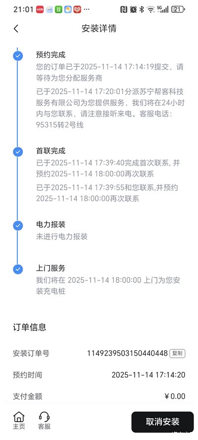

    是的,权限可以保留两年,电表到充电桩距离超30米部分按米收费,如果需要保护箱收材料费和安装费,其他就没了,我今天刚安装好,保护箱我自己买的收了100安装费,其他无特殊情况就没有费用了,具体可以看预约安装须知的收费标准里面很详细
