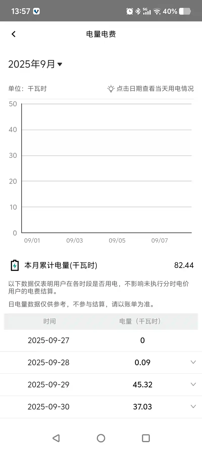

9月29日晚上开始充电到9月30日,充电电量达到了82度多,且是在电量还有12%的时候充的,车的电池才79,这是怎么回事?有没有明白人解释一下。

充电过程有10%的损耗。

充电过程中是有损耗的,当然损耗多少可能有差别

充电电量包含充电桩损耗和电池冷却系统的耗电,实际充进电池的会少一些。从12%充满79度电池大概需要69度电,多出来的可能是分两次充电的累计显示。

说明电池很健康,等到充电量低于电池容量,就是电池衰减了。

正常的啊  ,转换损耗,自身散热都需要额外电量的

自己的家桩?30米线损5%
海狮06卡罗拉 关禁闭 已屏蔽
毕竟不是加油,加进去多少就多少,交流桩1度电只能充1%.

充电有损失:电桩、电池、线路
