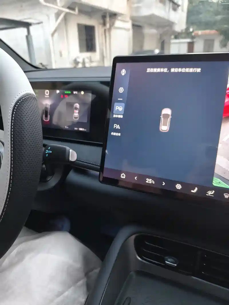

9月30日提的车,10月5日突然高速领航模式无法使用了。自动泊车开启后,图像一片漆黑,看不到周围的车和车位。仪表盘渲染图也没有车道、周边车辆和行人显示。没有任何告警。车机重启无效。看360影像又是正常的。昨天去4S店检查,中途好了几分钟后来又不行了。4S店说车型较新,他们也没检查出什么问题来,说要提交给厂家分析,可能要国庆后再处理。各位车友有遇到过吗?

这像是智驾系统的感知模块出了问题,虽然360环视正常但前视摄像头或雷达数据没融合进来。让4S重点检查下智驾域控制器的供电和通讯线路,可能是接触不良。

你应该还不会用?我开始也不会用,多用几次就会了。点了自动泊车按钮后,车子要开动起来去找车位,才会显示周围的车位的,你不动什么也不会显示。所以要提前点自动泊车按钮,再慢慢开到你想停的车位附近才行。

这个厂家的问题,等等别着急,肯定给你解决
跟电脑一样,没准哪里虚接了
