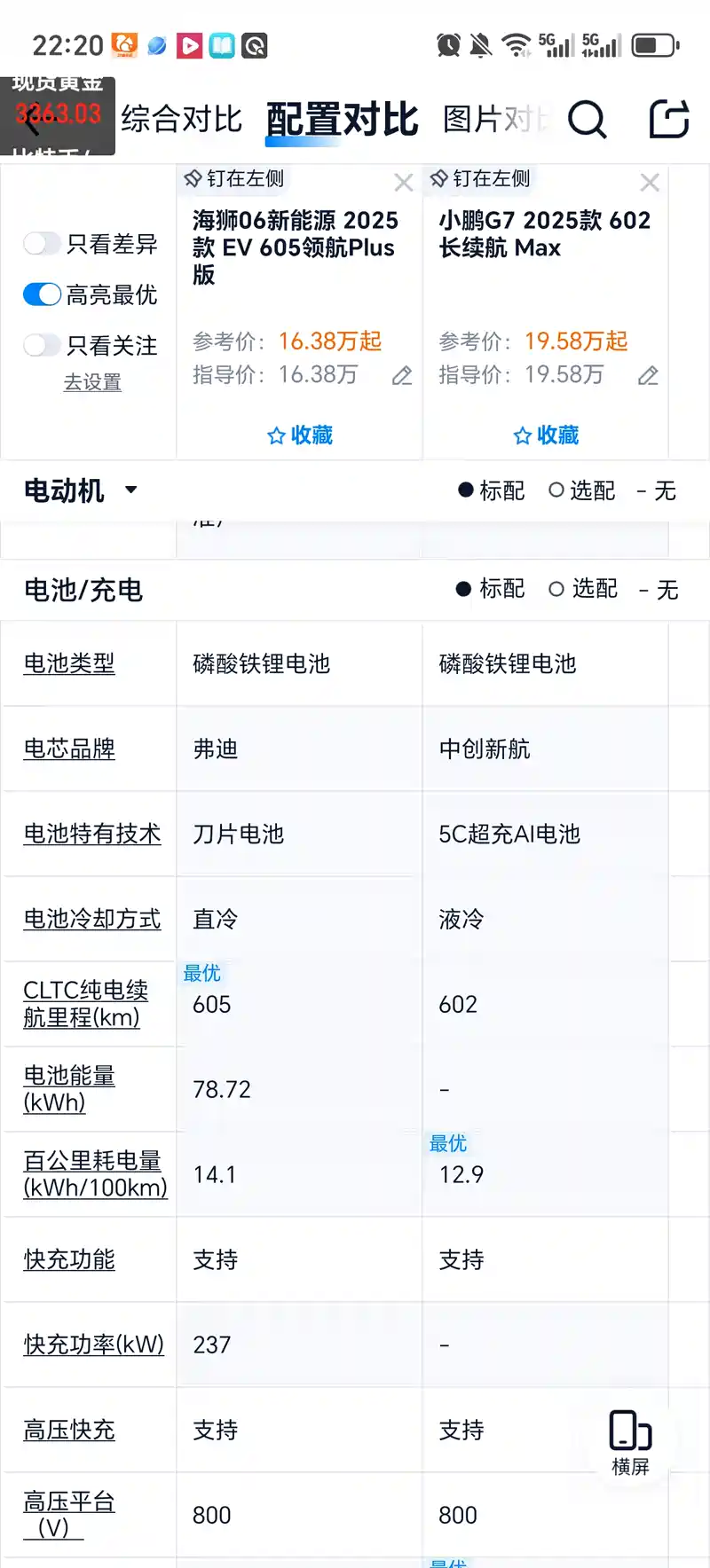

电池直冷是什么?

电池冷却方式,可以点进去看解释。

把空调冷媒,导入电池上下的冷板管路……冷媒蒸发吸热……带走刀片状电池的热量!
电池直冷,免去了传统的中间媒介传导(空调先对冷却水进行降温)~(冷水再导入电池包散热)……
(直冷相对传统水冷)散热效率提升30%以上,减少了冷却过程中的能量损耗……在极端天气下,更省一些电耗……两广海南和东南亚外销市场,巴西等外销市场,表示很好,有优势!
且直冷省去了中间介质(水体)重量,省了一个中间换热器的重量……
直冷的冷却响应时间快,延迟少,有利于辅助实现较大倍率>=2C的直流快充!稳稳压制发热飙升!
直冷的设计,需要车企具有更高的系统集成整合的实力,在设计之初,就综合考虑汽车的空调系统~冷媒和水路的中央切换总阀和诸多电子膨胀阀模块~的综合集成设计!
在电池包内部的冷却板集成设计,温控设计,车企也要积累足够多的经验……
想以多个供应商~简易技术分派发包,简单拼装的低水平研发模式,是搞不定的!
直冷用得比较早的先锋是比亚迪~大众之类主流车企……后来的传祺也有一部分车型跟进….…未来的趋势是直冷会越来越流行,占据主流过半的较大份额…
