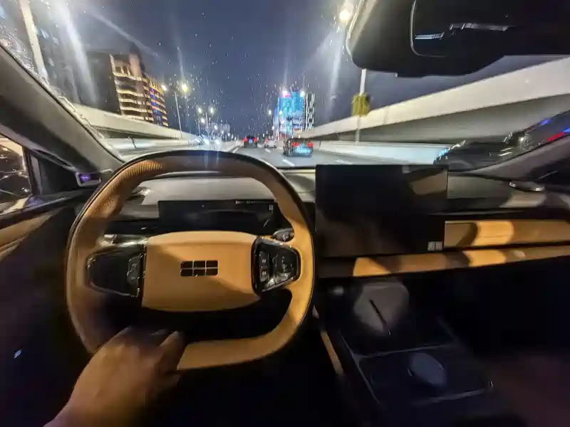

黑屏了!什么情况啊?谁知道怎么处理

通过升级车机版本试试!
让师傅检查问题所在,是屏幕问题,还是车机问题!
硬件问题那就需要换件,软件问题,可以通过升级解决!

现在的车机 像黑屏 卡死,一般重启车辆都能正常,或者先正常行驶,缓一会儿也能恢复
软件做的不够稳定

先长按屏幕开关十几秒强制重启,基本是系统卡了黑屏。要是没用就熄火锁车,等三五分钟全车断电再点火。总出现这情况就去4S更下车机系统,老版本容易死机黑屏。

这种情况建议楼主长按启动键十秒钟,强行重启车机,看看能不能恢复供电,一般来说,重启车机能够解决偶尔黑屏卡顿的bug。如果车机经常反复的出现黑屏,频率很高的话,建议楼主前往4s店定位具体问题故障。
