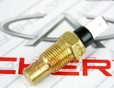

是水温传感器的问题,把插头拔下再插上试试,祝你好运

长春车友8374549 关禁闭 已屏蔽
小斐乐 2017/10/30 14:47:02 发表在 10楼
这个方法可行!仪表自检完后 点几下油门 然后再关掉 再打开 再点火 可以一次性点着!像是燃油泵的压力不足!具体什么原因不得知!
小斐乐 楼主 关禁闭 已屏蔽
小宇2141 2017/11/04 10:17:33 发表在 11楼
是不是发动机防烫的那个银色的板子下面那个接插件?
2017-11-06 11:19 回复
小斐乐 楼主 关禁闭 已屏蔽
水温传感器是不是发动机仓里面那个银色防烫金属板子下面的接插件?
2017-11-07 14:38 回复
长春车友8374549 关禁闭 已屏蔽
小斐乐 2017/11/07 14:38:51 发表在 13楼
差不多是那个位置,横着插的

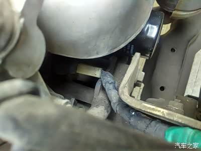

小斐乐 楼主 关禁闭 已屏蔽
小宇2141 2017/11/07 16:12:03 发表在 14楼
差不多是那个位置,横着插的
是图中的这个接插件么?怎么觉得不是原装的!只有一个扁平的接插件!
2017-11-14 11:29 回复
长春车友8374549 关禁闭 已屏蔽
小斐乐 2017/11/14 11:29:03 发表在 16楼
不是这个,在发动机的左轮那侧,向右横着插的
小斐乐 楼主 关禁闭 已屏蔽
你两个答案啊?你是1.0的车么?能看到的就是这个了!
