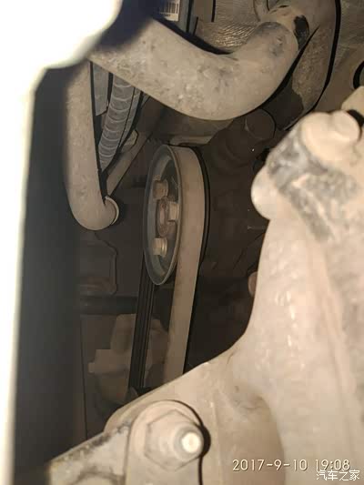

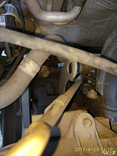

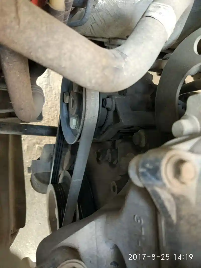

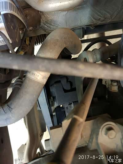

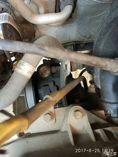

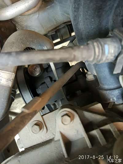

1.0的瑞麒m1助力泵附近都是油,有人说是压力开关,问题1.0的没有压力开关,有人说助力油,油管漏的。可是,油管不是很容易坏的的。请论坛高手给解释一下??
还有谁知道五档给油异响,不给油不响的道理是啥。变速箱不应该,已经检查过了。

换了皮带。安静了。

我的是371发动机。1.0没有正时皮带。
