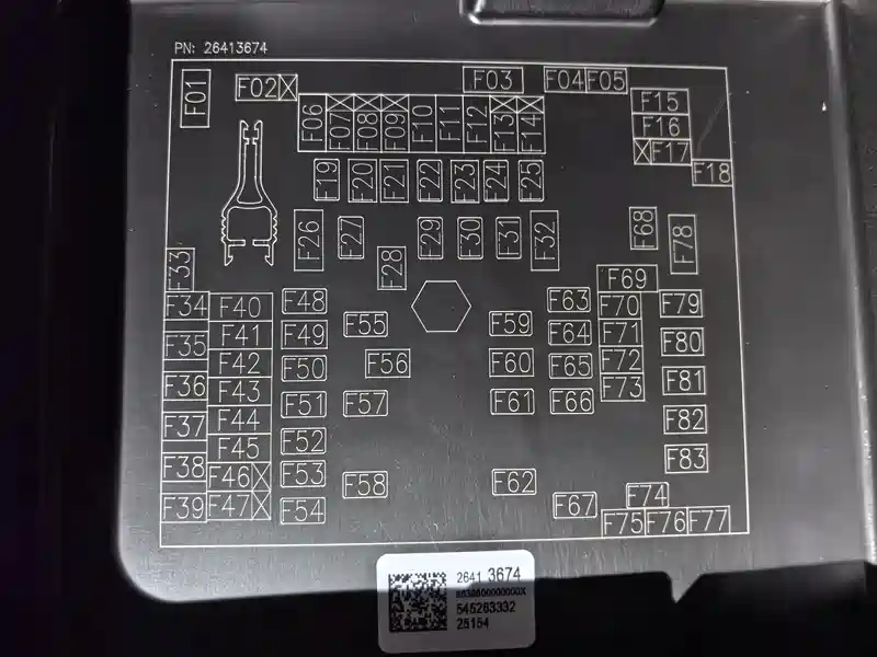

电子用户手册没有,400不告知,让找4s,4s售后小妹说不懂,要问师傅。
这个保险丝盒上有二维码,有pin码 肯定有地方查,可能是他们的内部网络
这个是发动机舱的保险丝盒。点烟器会在这里吗?
找一个空的acc插槽,s版好多功能没有,应该有空很多插槽。
 只能用测针一个个试吗?

发动机舱保险盒盖背面一般有标注图,点烟器保险丝通常在驾驶舱内保险盒。用万用表测电压找ACC空位最准,别乱插容易烧保险。淘宝有卖专用取电器带说明书,比一个个试方便多了。

F01 是点烟器,  现在烟枪没了, 叫 " 附件电源插座"  X80

点烟器的保险丝一般是在仪表台下方的车内保险盒。
