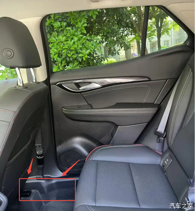

昂科威S21款,车内右侧门槛处,在启动车辆或通电时有异声

具体是在冷车启动时、热车启停状态启动时、未启动发动机开车门时,均可能发出异响,以前出现的频率较低,现在出现的频率较高。异响的声音像是什么泵或电子器件启动时发出的声音,不好描述,有点像冰箱压缩机开始工作前发出的声音,不是摩擦声音。
有谁遇到过类似的情况吗?

昂科威S门槛异响可能是燃油泵或碳罐电磁阀工作的声音,这俩都在右后座下面。冷车启动时油泵加压声明显正常,但频率变高可能油泵滤网有点堵,或者碳罐电磁阀老化。不放心就去4S读下油泵压力数据,顺便检查碳罐管路有没有漏气。
