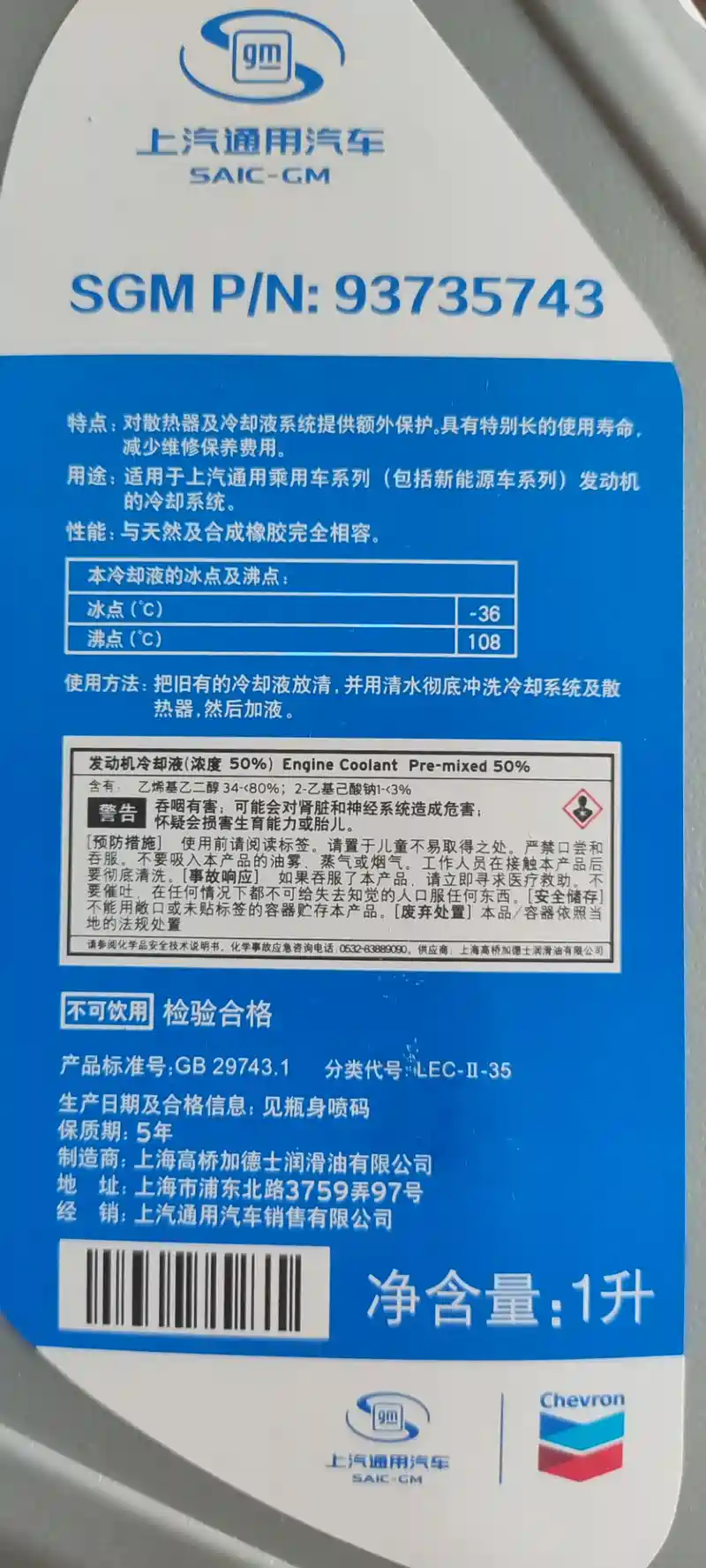

我买了一瓶防冻液,沸点是108度,请教各位车友这个可以用吗,是和原厂一样的吗。急急急,感谢。
这个能用吗?是不是沸点太低,需要130度以上的沸点呢?

车友!你买的这瓶上汽通用的防冻液,冰点 - 36℃,沸点108℃ ,从参数看适配咱昂科威S艾维亚LSY发动机。只要没混加过其他不同型号的防冻液,直接加就行。放心用,咱车“喝”这口没问题!望采纳~

这瓶防冻液可以用,108度沸点够用了,原厂也是这个标准。LSY发动机正常工作温度90-105度,108度完全够用,130度是加压后的实际沸点。注意要彻底排空旧液再换,混加不同品牌可能起反应。

好像手册沸点写的是129
