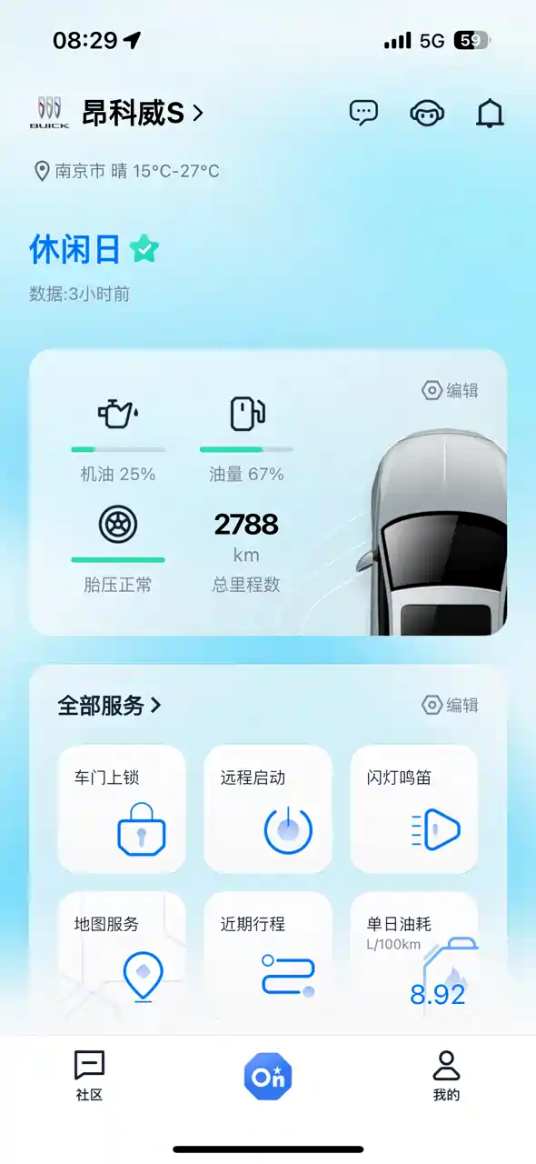

昂科威S烧机油 删除 取消推荐 置顶 取消置顶 关闭回复 打开回复 推荐编辑 楼主禁言 移动帖子 重置头像 操作记录 ThomasYang4166 0浏览 · 2025-04-20 08:32· 发布于江苏 23款昂科威s,这公里数机油正常吗? 举报 打开汽车之家 阅读体验更好 相关问题 更多 问26款昂科威S车窗 0回答 问车友看看机油盖颜色 0回答 问关于底盘护板 0回答 问关于日行灯的开关问题 0回答 问昂科威s氛围灯 0回答 问如何设置屏幕显示方式 0回答 全部回复 只看楼主 杨FleXRay 关禁闭 已屏蔽 宝骏730 你好,通过你发的数据来看,咱那个车辆行驶了2788公里,然后现在机油剩余25%,这个应该是机油寿命剩余25%,你可以进行把这个机油标尺拔出来,如果机油标尺拔出来,检查一下,如果机油没有缺少的话,这个数据显示的话就是机油的这个使用寿命还剩25%,然后我们可以再重新做一下机油保养数据复位保养显示100百分百就可以了,假如机油缺少,那就证明车辆出现了这个机油消耗的问题,重点检查一下机油添加型号是否比较稀导致的问题,导致机油消耗的问题出现,还有车辆的机油废气阀,出现损坏也会引起这个问题,这两个故障问题做一下排查,解决机油消耗问题。 2025-04-20 08:40 来自浙江 回复 沙发 屏蔽此人 举报 删除 取消删除 禁言 重置头像 共有条对话 > 杨FleXRay 关禁闭 已屏蔽 宝骏730 你好,通过你发的数据来看,咱那个车辆行驶了2788公里,然后现在机油剩余25%,这个应该是机油寿命剩余25%,你可以进行把这个机油标尺拔出来,如果机油标尺拔出来,检查一下,如果机油没有缺少的话,这个数据显示的话就是机油的这个使用寿命还剩25%,然后我们可以再重新做一下机油保养数据复位保养显示100百分百就可以了,假如机油缺少,那就证明车辆出现了这个机油消耗的问题,重点检查一下机油添加型号是否比较稀导致的问题,导致机油消耗的问题出现,还有车辆的机油废气阀,出现损坏也会引起这个问题,这两个故障问题做一下排查,解决机油消耗问题。 2025-04-20 08:40 来自浙江 回复 沙发 屏蔽此人 举报 删除 取消删除 禁言 重置头像 共有条对话 > 喜欢汽车的小伙子 关禁闭 已屏蔽 这个叫机油寿命,它只具有参考意义,你高速开100km它掉1%,你三天不开车,三天掉1%。具体烧不烧机油还是要看你的机油尺。 2025-04-20 11:15 来自山西 回复 板凳 屏蔽此人 举报 删除 取消删除 禁言 重置头像 共有条对话 > 司有普行驶中安全解决烧机油 关禁闭 已屏蔽 炮 机油都有蒸发损失,你这个还是参考一个寿命,主要看公里数和对应的机油消耗,如果五千公里消耗不高于一升那就不算是烧机油,保养及时就没事 2025-04-20 14:19 来自辽宁 回复 地板 屏蔽此人 举报 删除 取消删除 禁言 重置头像 共有条对话 > 赛冬龙冬强 关禁闭 已屏蔽 S版本的要经常多看看机油尺。我当初不选它也是其中一个原因,虽然它是加92的油。 2025-04-21 08:03 来自江苏 回复 屏蔽此人 举报 删除 取消删除 禁言 重置头像 共有条对话 > 厦门车友7667609 关禁闭 已屏蔽 上了3000多就可以去首保了,首保完再观察一下,1.5T的耗机油问题比较明显,2.0T的也有一些,但案例更少 2025-04-21 10:45 来自福建 回复 屏蔽此人 举报 删除 取消删除 禁言 重置头像 共有条对话 > yft517 关禁闭 已屏蔽 昂科威S 我是22款昂科威s,这车保养完等3000公里就缺机油了。适当再补点。 2025-05-03 07:14 来自内蒙古 回复 屏蔽此人 举报 删除 取消删除 禁言 重置头像 共有条对话 > hot41 关禁闭 已屏蔽 昂科威S 如果这个数值25%是机油量,那不是烧机油是机油漏没了,机油报警灯早就亮了 2025-06-12 10:50 来自江苏 回复 屏蔽此人 举报 删除 取消删除 禁言 重置头像 共有条对话 > 我佛慈悲_坐标重庆 关禁闭 已屏蔽 昂科威S 安吉星上面的那个机油和车表上面的都是表示机油的剩余使用寿命,不是机油的剩余量,意思就是离换油时间越来越近!说烧机油我是一点儿感觉都没有,我的23款1.5T上次保养加了4.5L,前两天跑了近1万公里去换的时候基本没怎么少! 02-04 10:04 来自重庆 回复 屏蔽此人 举报 删除 取消删除 禁言 重置头像 共有条对话 > 断秋 关禁闭 已屏蔽 昂科威S 用的0-20的机油,太稀了,涡轮都会有损耗,实在是在呼这个,就换5-30的试下,不过油耗会高一些。我的S保养时买6L,加5L少一点,备一瓶1L的,然后5000公里左右检查一下标尺,自己加一点,8000再检查加一点,到1万就重新来一遍。你保守一点,加4.5L,5000补半升,开到8000时去保养。也是可以的。美国车,没那么娇气。放心开。另外,建议加95的油,美国车真不适合用92油,差不了多少钱,我一年4万公里不到,其实也差不了多少钱。车给力喂点好的,你不亏的。我们这车的标尺见底,到加标尺顶,大概是1L,并不是没机油了。我第一次吓到了,以为机油烧光了 02-04 12:25 来自浙江 回复 屏蔽此人 举报 删除 取消删除 禁言 重置头像 共有条对话 > 还想在主楼增加内容?点击续写主楼内容 登录 参与更多互动 发表回复 打开App,查看更多评论 首 页 上一页 下一页 末 页 跳 转 取 消 还想在主楼增加内容?点击续写主楼内容 登录 参与更多互动 系统故障 发表回复 图片最多上传9张 微信好友 微信朋友圈 新浪微博 QQ好友 QQ空间 取消 相关推荐 加载中
