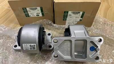

DyoWeng 楼主 关禁闭 已屏蔽
明天试一下换一个新的变速箱机脚胶试试,帖子持续更新
