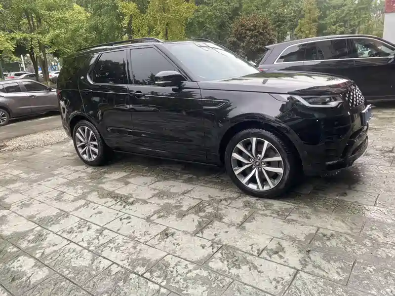

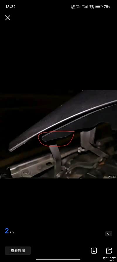

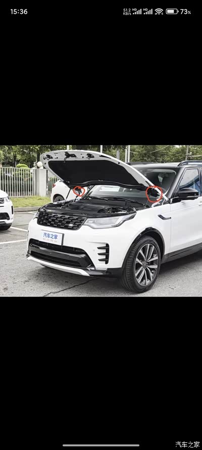

问 车速上110主驾位嗡嗡响,有人知道咋回事吗?求高手支招! 删除 推荐精华 置顶 取消置顶 关闭回复 打开回复 推荐编辑 楼主禁言 移动帖子 重置头像 操作记录 成都车友4094932 0浏览 · 2024-10-13 09:07· 发布于四川 车回来开了快1000公里,油耗总的说来还是优秀,现在跑高速上了110速度,主驾位就会有嗡嗡嗡的响声,速度降下来就没有,不知道哥们你们有没有这种情况发生?有高手的支个招,先谢谢🙏。 举报 打开汽车之家 阅读体验更好 相关问题 更多 问二排座椅问题请教 0回答 问发现6今年会上市吗? 0回答 问发现5发现 0回答 问25款发现五 0回答 问变速箱小问题 0回答 问原厂机油版本选购 0回答 全部回复 只看楼主 Evan201711 关禁闭 已屏蔽 是什么地方传出来的?是高频震动声吗?如果是中控台传来的,就是引擎盖的塑料卡子松了,高速达到一定速度就会有高频震动音,我也是开到110会有声音,后来看到论坛里车友发的帖子,打开引擎盖,左右两边靠近前挡玻璃除,会有一块塑料件,把固定卡扣搞牢固就没有声音了!或者垫一块泡沫双面胶也可以! 2024-10-13 14:46 来自江苏 回复 沙发 屏蔽此人 举报 删除 取消删除 禁言 重置头像 共有条对话 > Evan201711 关禁闭 已屏蔽 靠近a柱的地方 2024-10-13 14:48 来自江苏 回复 板凳 屏蔽此人 举报 删除 取消删除 禁言 重置头像 共有条对话 > 灵犀之峰 关禁闭 已屏蔽 奔驰GLC 高速你开到120就没这样的声音了哈哈 2024-10-13 17:47 来自江苏 回复 地板 屏蔽此人 举报 删除 取消删除 禁言 重置头像 共有条对话 > Evan201711 关禁闭 已屏蔽 就这个玩意!用手破弄能晃动的就会响!速度和风压达到一定压力就会震动,垫个东西或者把卡扣用胶固定好就ok了! 2024-10-13 18:38 来自江苏 回复 屏蔽此人 举报 删除 取消删除 禁言 重置头像 共有条对话 > layman2008 关禁闭 已屏蔽 我的最近也出现这个现象。我的感觉是主驾的中控台传出来的。沙沙的声音。 2024-10-14 10:05 来自北京 回复 屏蔽此人 举报 删除 取消删除 禁言 重置头像 共有条对话 > Evan201711 关禁闭 已屏蔽 重新上图,红圈位置的塑料件,左右两边各一个! 2024-10-14 15:38 来自江苏 回复 屏蔽此人 举报 删除 取消删除 禁言 重置头像 共有条对话 > 虎虎生威向未来A 关禁闭 已屏蔽 这个问题是会自愈的最多洗个车就好了我试过啦 2024-10-18 12:58 来自广东 回复 屏蔽此人 举报 删除 取消删除 禁言 重置头像 共有条对话 > mengxing540i 关禁闭 已屏蔽 有几种情况:1,越野胎大花纹的嗡嗡声,但是看照片你车轮胎不是越野胎。2,轮胎补过,有些时候补的位置不好,会有嗡嗡响。3,轮毂轴头轴承受损(比如拖运过程长时间颠簸;轴承进过水;上马路牙子不当受过外力)等。4,前差速器因为涉水后由差速器呼吸阀吸入水,导致差速器磨损。5,某些内饰件共振。6,发动机机脚垫疲劳老化。(你车不像,通常10年20万公里以上才会出现) 2025-01-09 12:49 来自上海 回复 屏蔽此人 举报 删除 取消删除 禁言 重置头像 共有条对话 > 还想在主楼增加内容?点击续写主楼内容 登录 参与更多互动 发表回复 打开App,查看更多评论 首 页 上一页 下一页 末 页 跳 转 取 消 还想在主楼增加内容?点击续写主楼内容 登录 参与更多互动 系统故障 发表回复 图片最多上传9张 微信好友 微信朋友圈 新浪微博 QQ好友 QQ空间 取消 相关推荐 加载中
