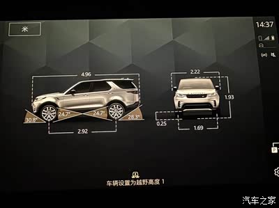

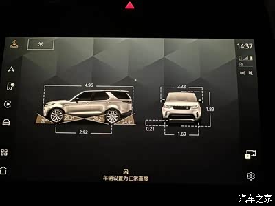

发现我可以设定的测量高度,分别是进入状态,1米84;正常状态1米89,相差5厘米;越野高度有两个1米93和1米96。那也就是从最低状态到最高状态,车身高度相差12厘米。

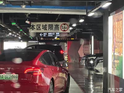

有些地下停车库还可以,它给标注本区限高1米8。但是大部分的情况下,几乎进去的时候才有一个高度标示。所以在没有安装车顶平台,车顶行李架的时候,对自身的高度要格外的留意。
发现5可以锁定在进入高度。这个高度也不低了,1米84。如果他标注了1米8的限高,千万不要去尝试。说我1米84,就差四个厘米。杭州有一个车主把发现五开去一个叫万象城的购物中心的地下车库,把人家的火警探头给撞掉了。自己受损还不说,还得赔人钱。

进入高度1846厘米,正常高度1888,越野1高度1920,越野2高度1960,供你参考,这高度不包括鲨鱼鳍的!

进过1.9米的地库,切换进入模式下的,油门都不敢踩,怕减速带最坑的是遇着一个地库入口2米,开着前方变成1.8,上面全是撞痕,原路退回

有些地库标1.8米,实际2米
