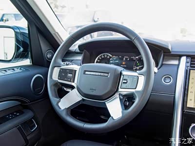

路虎发现原地打方向盘异响具体原因及解决方法:
1、从方向盘的下面传出来吱吱的响声,需要我们去检查一下方向柱防尘套,有可能是因为方向柱防尘套缺少了润滑油,需要我们在这里抹一些油。
2、方向立柱中的十字万向节发出了响声,这时候我们需要用润滑油润滑,如果仍然有响声,那么就需要更换部件。
3、从方向盘里面发出的声音,是气囊游丝千涩发出的,在涂抹润滑油之后,如果还继续地响,那么就需要更换气囊油丝了。
4、如果从车外听到了响声,是减震器的平面轴承缺油而发出的声音,做法同样也是先抹一些油,如果不行的话就需要更换。
5、如果是平衡杆胶的问题的话,除了方向盘会响,在路过不平的路面时也会有响声,需要去检查一下平衡杆胶有没有松动或者损坏。
6、方向机故障。需要用电脑读取电子方向机的故障码,根据故障码进行处理或更换方向机总成。
7、转向横拉杆球头老化,如果是因为转向横拉杆球头老化造成的方向盘异响的话,还会出现方向盘抖动的现象,更换新的转向横杆球头,之后需要做四轮定位。
8、轮胎与地面摩擦的声音,特别是停车场刷了地坪漆以后,声音特别大,这种情况属于正常现象。
