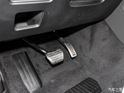

路虎发现刹车踏板异响,尤其是换了新的刹车盘或下雨之后,踩刹车能明显听到“吱吱吱”的金属摩擦声。一般出现这种声音分两种情况。
一是若属于新换的刹车盘,可能是刹车盘在磨合中。二是老旧的刹车盘,可能是生锈或磨损严重导致的。遇到这种情况,可以猛踩几脚刹车,看是否有所缓解。如果情况依旧,就要检查刹车盘了。
刹车踏板异响主要是由于踏板零件摩擦和汽车ABS系统介入引起的,以下具体分析:
1、踩刹车发出异响时,第一时间应该检查刹车片看看是否用完或者有没有出现异物,如果刹车片用完应该马上更换,而出现异物就应该把刹车片取下拿出异物再安装上去。
2、踩刹车发出闷响声时,可以检查刹车卡钳是否有出现活动销磨损,弹簧片脱落等情况如有发现应马上更换。
3、踏板零件摩擦如果刹车踏板内部零件上锈,会引起各零件之间的摩擦问题,从而导致踏板回弹时出现异响。这种情况解决起来比较简单,只需要将刹车踏板拆下,重新抹润滑油进行润滑即可。
4、汽车ABS系统介入当汽车出现急刹车的情况时,汽车的ABS系统就会介入到制动系统中,防止刹车时车轮抱死。此时,汽车踏板会有顶脚的感觉,而出现“哒哒”的声音也就比较正常了。
