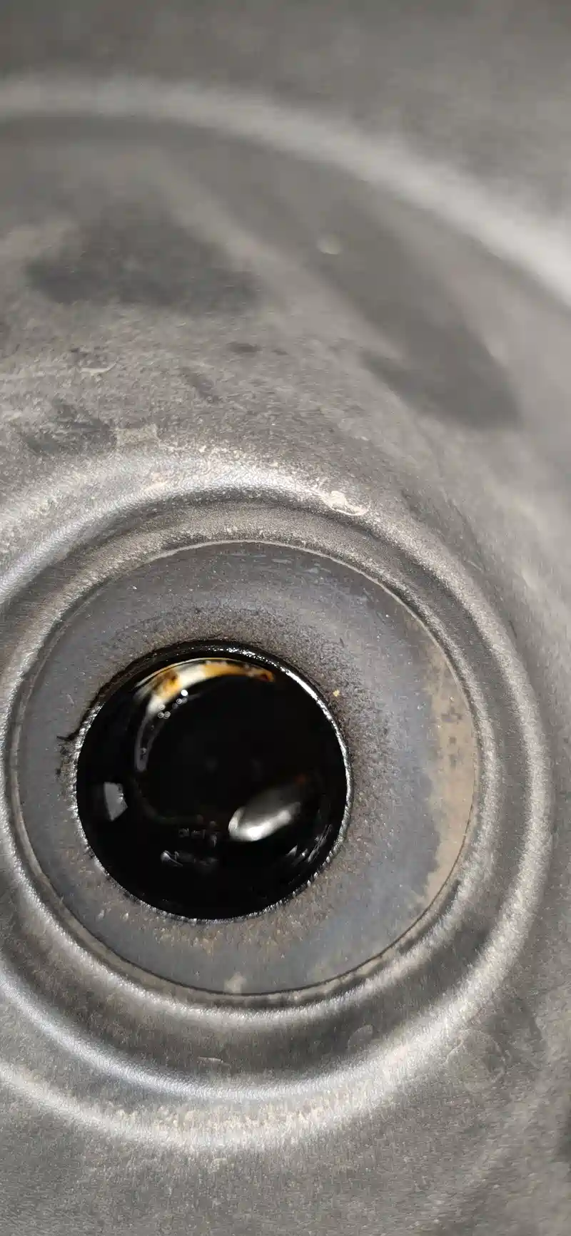

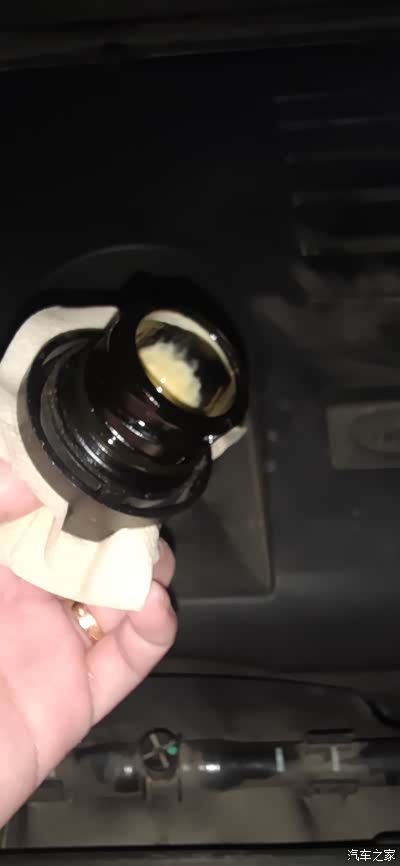

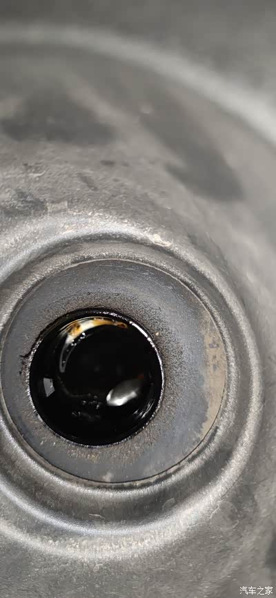

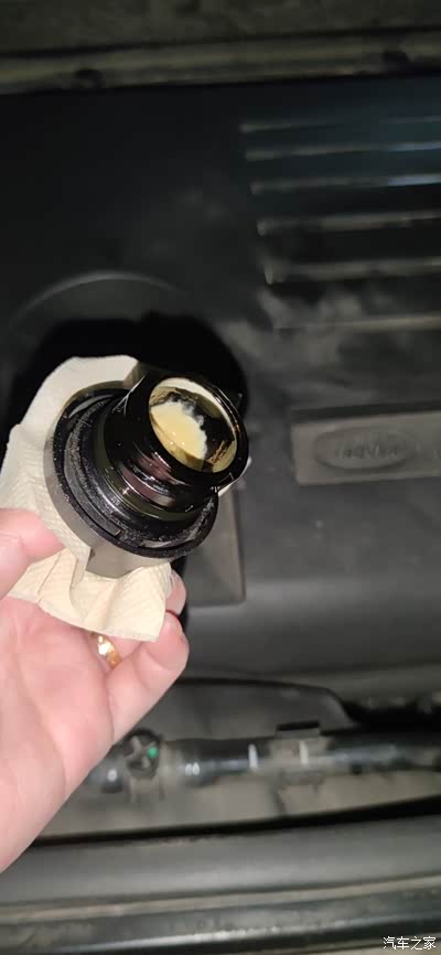

这是不是机油乳化了?
mrseven01
0浏览 · 2023-01-22 20:50· 发布于辽宁
车辆是元旦过后去新换得机油,这两天看到论坛有位车子友的车子也出现了这种情况,特意看了下自己的车,也有类似情况。

机油乳化是因为机油中混入了与之不相容的液体造成的,或者机油时间过久变质造成的。
以上两种情况都表明机油已经变质,机油各项性能下降,应立即查明原因更换新机油,以免损坏发动机。

这就是机油乳化现象。机油乳化,发生在冬天气温较低时,尤其是北方,经常走短程(单程短于10公里,东北低于15公里),怠速时间过长(超过十几分钟)。机油乳化就是因为发动机内部的水汽没有发散掉,水汽与机油混合在一起就形成了乳状物(机油乳化)。

我的有段时间机油盖上也有一点,跑了几次中等距离的快速路和高速就没了。河北地区用车。夏天没发现过,不用太在意,和气温还有行驶距离有关系。可以适当冬季缩短保养间隔。

就是机油乳化,像黄色的奶油
