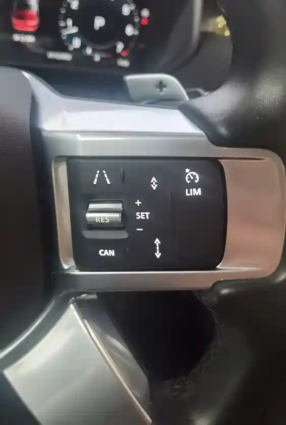

2021款发现5 3.0T L6 48V S版,昨天刷了ACC、二代地形和ATPC全地形进程控制,
ACC和二代地形路上试过的确很好用。
但是ATPC全地形进程控制,不知怎么操作。按照使用手册上说明,摁下陡坡缓降开关,等仪表出现陡坡缓降符号,再次按下陡坡缓降开关,仪表并没有出现ATPC符号,而是直接把陡坡缓降关闭了,好像没有刷过一样。
请问ATPC具体怎么操作呀,是不是要在陡坡上下坡时才能操作,谢谢大师!

下坡或者上坡按下这个功能会自动缓慢爬行 不需要踩油门

我们老款的是有一个按钮的,按一次是直接打开,新款的它提示要按HDC第二次,然后加减控制速度试下,At pc还是挺好玩的

ATPC 全地形进程控制系统,这套系统相当于一种扩展型陡坡缓降功能。它可以始终维持车辆前进速度在 6-30km/h 的范围,上坡时确保持续稳定的牵引力,下坡则启动陡坡缓降,这样驾驶者就可以专注于观察前进路线,不用管油门和刹车的问题。

通俗来讲,低速高扭矩,迅速行驶,越野用的到脱困很实用

陡坡缓降那个按钮按2次就是ATPC
