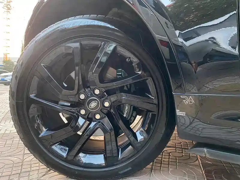

20款3.0周年版,去年10月购买,今年10月开始,城内跟车或者低速行驶时需要频繁制动时,刹车踏板轻踩发出咯吱咯吱,类似于橡胶摩擦异响,去4s店检查说是大力鼓外圈胶皮原因,同平台车都有,有车主更换过整套总泵、分泵、大力鼓、踏板总成都无法解决,是真的就只能这样了吗?

你们刹车踏板响的是不是都改大轮毂了?我统计下。解决办法有,但是不保证第二年冬天不响,需要的加我8669988257最前面+1
詹宸欢厦 关禁闭 已屏蔽
理想L9
对,改了21轮毂,冬天响,天热了又不响了!
詹宸欢厦 关禁闭 已屏蔽
理想L9
补发一个,就是没改轮毂之前冬天不响,改了以后就响了
