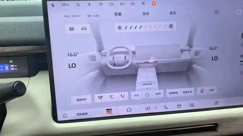

中奖了!!!2025年8月提的领克900 2.0U,现在发现空调完全不制冷了,检查是冷却液漏完了。不知是不是个案,有没有一样的兄弟有这种情况呢?

          是冷媒漏完还是冷却液漏完?

          冷媒和冷却液是两码事儿,冷媒漏完了好修,找到漏点密封就行了

          经过了一周的排查,最终结果是空调冷凝器存在冷媒慢漏,从出厂就有问题。难怪一直觉得这个车空调不给力,都没敢想是提车就有故障。经过这次问题,让我对领克900的品控严重不信任了,关键是以公司名义购买,后面要过户到个人,无法终身质保。
