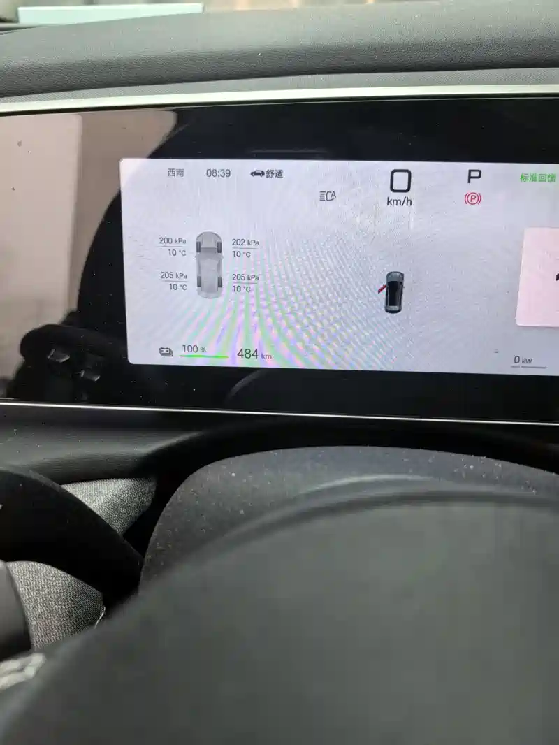

这段时间,我用慢充,充好之后表显老是只有480-490了!怎么搞的?慢充完毕总是不到520了哦,是哪里出问题了?比亚迪刀片电池就这样么?昨晚充好了,表显是这样的:

胎压太低了,轮胎滚阻摩擦力加大,可能影响了续航,这么低的胎压对轮胎寿命也不好,冲到250试试

开了动态续航吧

应该是动态续航
