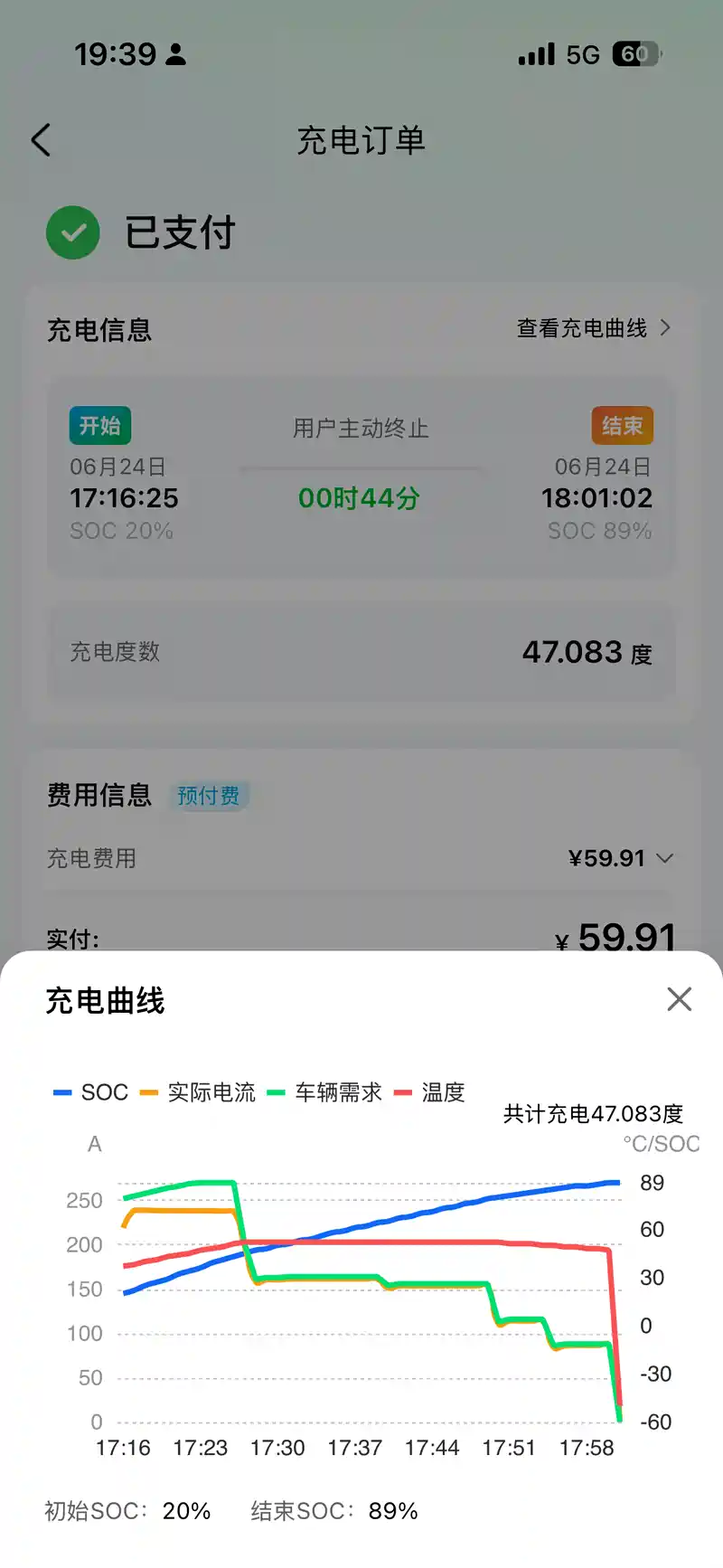

邓老N 关禁闭 已屏蔽
这个充电曲线挺详细的,什么充电桩?
电池温度是红线,最高是到了200度,还正常吗
06-22 16:17 来自湖北 回复
