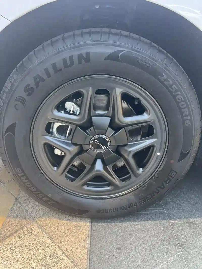

有人换轮毂的吗?确实看不下去😂换同尺寸的应该没问题吧
优质解答
武汉车友9005299 关禁闭 已屏蔽
别换,钢轮毂没毛病的,抗压更好些,小伤也能继续用,换起来也便宜,而且设计也算不上太丑,铝合金有点小伤口便有安全隐患,换起来就知道心疼了。
萌哥wm 关禁闭 已屏蔽
传祺ES9
cjh108兄,换同尺寸轮毂没问题!只要ET值、中心孔这些参数和原厂一致,就能直接换,好多车友都这么折腾过,颜值直接起飞,妥妥行得通,望采纳!

烈日雄风上秋名山 关禁闭 已屏蔽
同尺寸年审没问题

武汉车友9005299 关禁闭 已屏蔽

房州皇黄酒 关禁闭 已屏蔽
我反而喜欢这个轮毂,可能是我老了
无毒有藕_ 关禁闭 已屏蔽
宝骏510
这个轮毂有个bug,停车遇到下雨天,里面存水!!!

Holdon7684 关禁闭 已屏蔽
海豹05 DM-i
挺好看的呀

大同车友5186911 关禁闭 已屏蔽
这铁圈有点单薄
