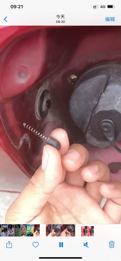

图片里的油箱盖执行器弹簧件哪里有卖的谁知道

加工铁棍一劳永逸解决问题

我有一个拆车件,就那个棍子没有电机
2021-07-01 02:16 回复
AA阿索 关禁闭 已屏蔽
需要吗 我有一根。

哈哈哈,我的用筷子代替,买过一个替换件,但是不会装,没想到筷子也可以

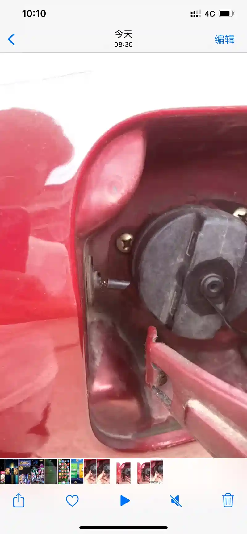

怎么处理?发个图过来

请教下最后怎么解决的?刚也断了

我的没断,就是阻尼太大,这两年来不肯自动弹出来了,每次加完油,我得打开后备箱,手工辅助小棍棍伸出来

手动可以打开油箱盖:打开后备箱,再抠开右侧包装毡板的小毡门,伸手到里面可以摸到油箱盖开闭装置,试着一推一拉,便可打开油箱盖。
