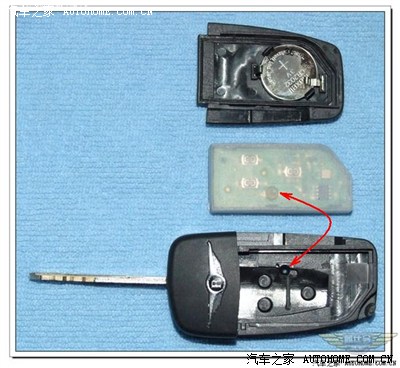

换电池试试。

钥匙拆开再组装一遍就好了~要不然直接换钥匙胚就可以了

请问江南,怎么换电池呀?自己能换吗?我们这里没有瑞麒的售后店

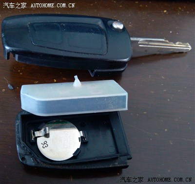

有电池滴,需要撬开钥匙奥!

教父,是什么样的电池呢?自己可以买到,更换吗?

电池解除不良,我的A3也出现过,撬开外壳,掰掰弹片

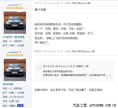

楼主,和我上个月一样,一开始疑似没电啦,结果事后证明是当时有信号干扰擦汗

囧样年华 2013-6-29 15:11:54 发表在 15楼
我的也出现过一次 按钥匙 红灯闪 但是车没反应
只能用钥匙差开门 然后车报警
马上启动 就好了
那次是出去吃饭 锁车的时候还好的 出来了就开不了了
看了附近也不知道啥干扰。。
如果是遥控锁的车,那么,用插入钥匙的方式开门,是会报警的。因为已启动整车防入侵系统。
而如果是用插入钥匙的方式锁的车,则用插入钥匙的方式开门,是不会报警的。
偶尔的解锁异常,应该和周围车辆或其他设施的干扰有关,有物体阻挡、也有信号干扰。
像龙爱小虾米这样的情况,不妨重新拆开钥匙再组装一下,看是不是接触问题。
因为,若是电池欠电,不会自愈的,只能越来越糟。
