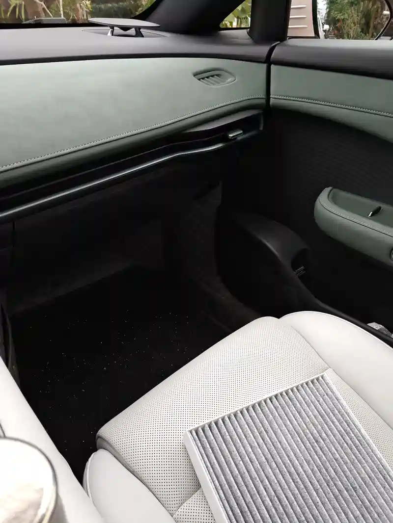

问 空调滤芯自己跟换, 删除 推荐精华 置顶 取消置顶 关闭回复 打开回复 推荐编辑 楼主禁言 移动帖子 重置头像 操作记录 悦小晨 0浏览 · 2026-01-05 15:35· 发布于福建 有人知道空调滤芯怎么跟换吗,有教程吗? 举报 打开汽车之家 阅读体验更好 相关问题 更多 问今年会不会上26款 0回答 问关于车价问题 0回答 问我省电秘诀就这几条 0回答 问你们都买的什么颜色啊 0回答 问自驾N7避暑小记 0回答 问N7出游长续航小秘诀 0回答 全部回复 只看楼主 Night7542 关禁闭 已屏蔽 网上自己搜一下视频吧,文字描述晦涩难懂 01-05 16:19 来自北京 回复 沙发 屏蔽此人 举报 删除 取消删除 禁言 重置头像 共有条对话 > 偉志 关禁闭 已屏蔽 艾瑞泽8 一般都在手套箱后面,会拆装手套箱就很容易 01-05 18:23 来自河北 回复 板凳 屏蔽此人 举报 删除 取消删除 禁言 重置头像 共有条对话 > 武汉车友5293036 关禁闭 已屏蔽 抖X上 搜 老顾的日产 N7 01-05 22:01 来自湖北 回复 地板 屏蔽此人 举报 删除 取消删除 禁言 重置头像 共有条对话 > Pisrihp 关禁闭 已屏蔽 日产N7 摸下边有个卡的位置,撑住劲使劲拔就下来了。就是一个u型口卡着,很好拆。拆开手套箱后空调滤芯俩边有弹性卡扣,小心拆。也好拆捏住就行 01-06 00:57 来自山西 回复 屏蔽此人 举报 删除 取消删除 禁言 重置头像 共有条对话 > 还想在主楼增加内容?点击续写主楼内容 登录 参与更多互动 发表回复 打开App,查看更多评论 首 页 上一页 下一页 末 页 跳 转 取 消 还想在主楼增加内容?点击续写主楼内容 登录 参与更多互动 系统故障 发表回复 图片最多上传9张 微信好友 微信朋友圈 新浪微博 QQ好友 QQ空间 取消 相关推荐 加载中
