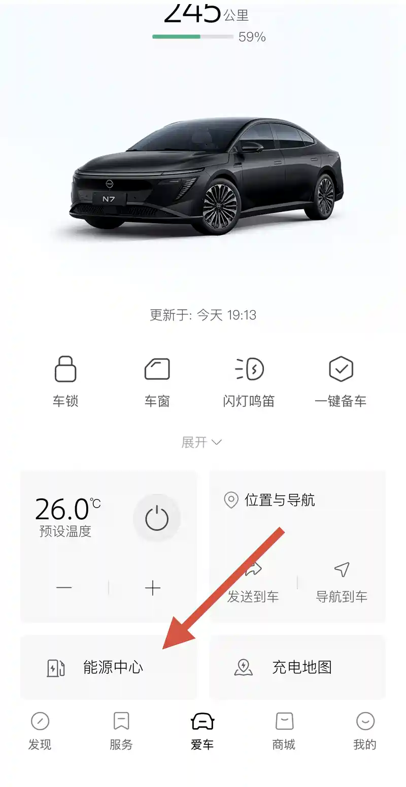

我在南方的城市,现在早晚温度已经低于10度了,不知道北方的朋友冬天都是怎么给N7保持续航的,目前我在app中看到了有电池预热功能,会不会还有不知道用这个的呀,希望到时候天气再冷点的时候还能保持四百以上的续航吧[破涕为笑]

不管慢充还是快充,提前10-15分钟通过APP或中控“能源中心”开启预热,充电时预热由电网供电,不耗电池电量,还能让充电效率提升30%,避免低温充电慢的问题。

我 625max 黑龙江续航目前 250 左右 气温零下 28
