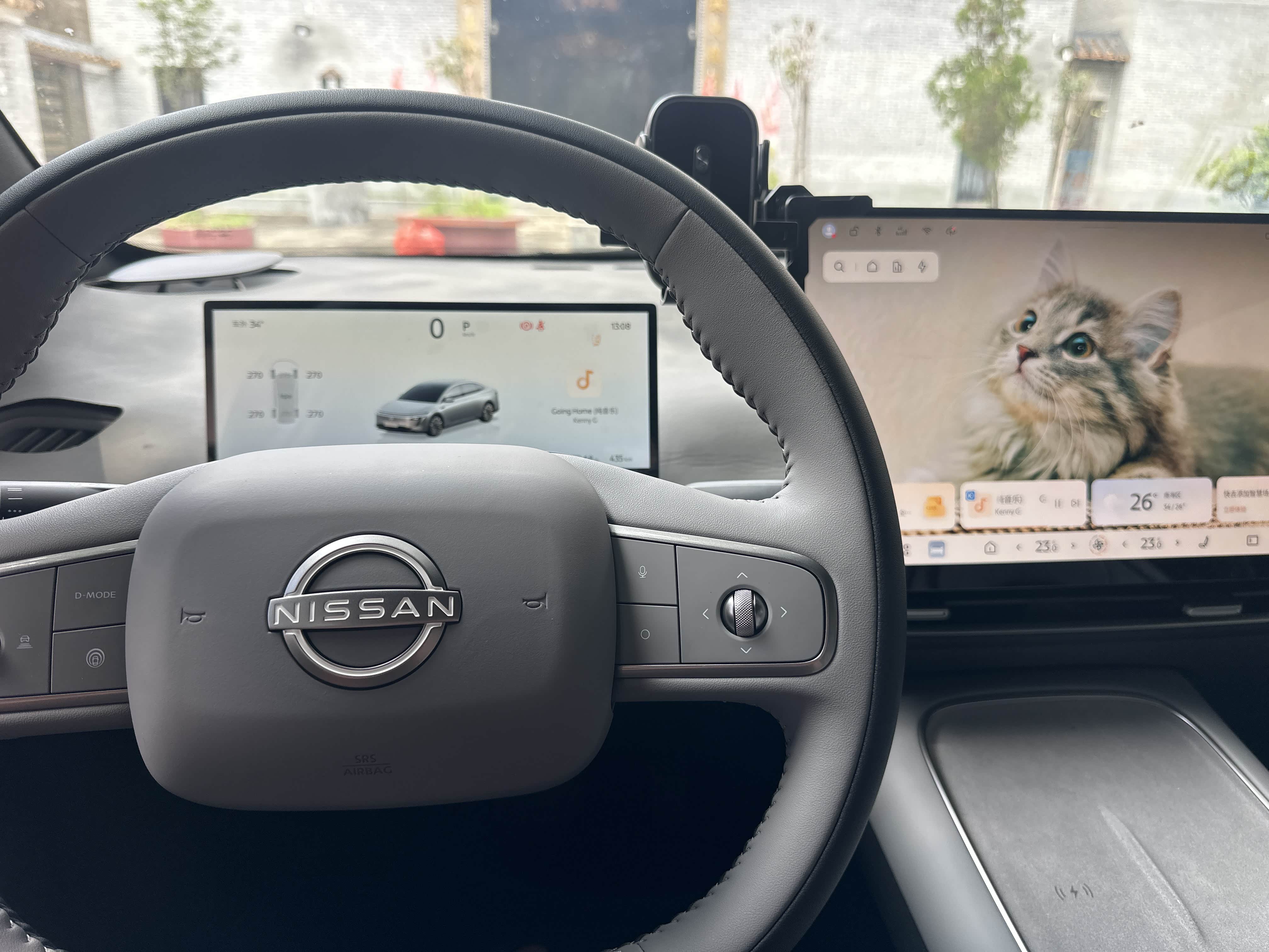

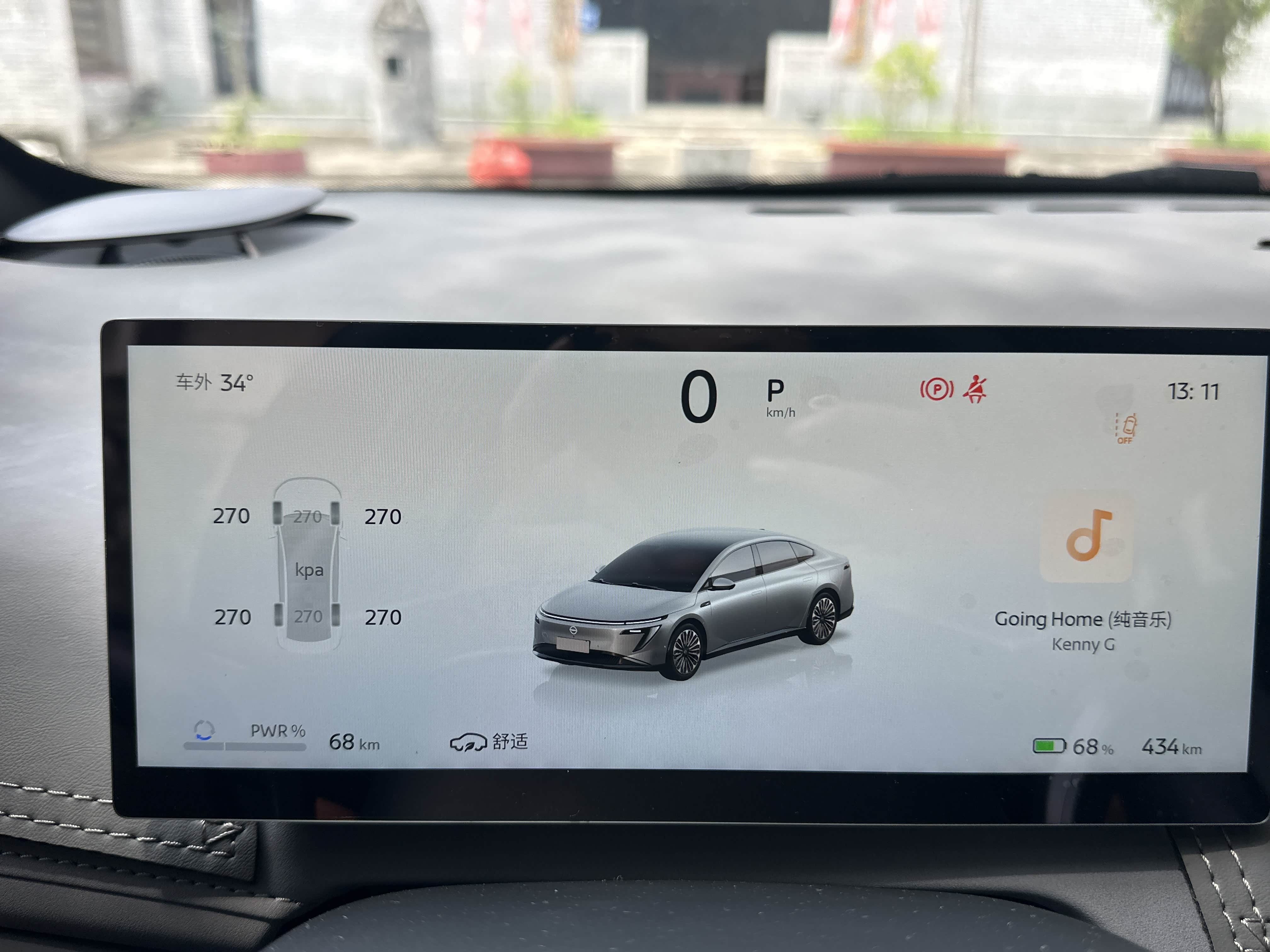

我的是635pro 版本,刚提车跑了几十公里,不知道是幻觉还是真的,方向盘貌似会突然自动偏右(在你没有控制方向盘往右打方向却自动往右打),我都被吓到了,这个问题有点严重。大家有遇到类似我描述的问题不?!

检查一下左右轮胎的胎压,有差异调整一样。之后进行四轮定位,查看数据轮胎角度偏差。有问题,会使车辆行驶时出现方向盘不正、跑偏的情况。大概率都是四轮定位就可以解决啦
