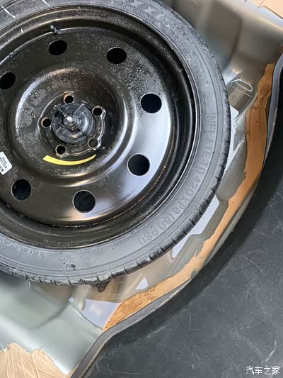

之前有过一次我以为是玻璃水昼夜温差导致的气汗水
之前擦干净了 今天又发现有很多积水,正好前几天下大雨
请问大佬,是不是后备箱通风口处漏的水?

我的后备箱也漏过水,经自己排查确实是左右两边的通风口的罩子漏水,其实就是罩子上一圈密封圈的密封性能不好了。
我的处理方式也很简单:把通风罩子比作是一扇窗,从后备箱内把它拆下来以后,在罩子接触的车体铁皮的上沿粘一条D型密封条(带背胶的,淘宝上面几块钱一米),做成像窗户上雨棚的样子,有水留到罩子上沿的时候被雨棚挡住了,分流到两侧再往下流,其实从以上症状来说,换一个新的通风罩应该也能解决这个问题,但这个东西比较少,价格估计也不便宜,就选了这个性价比超高的方式来改造。
我的一辆福克斯之前也有这处漏水的情况,罩子在淘宝网购30来块,就换了个新的,解决了这个问题。所以mkz发现漏水,我立马想到了要处理这个位置,以上仅供参考。

后保险杠拆下来 左右两边有出气口 出气口四边打上胶就可以了

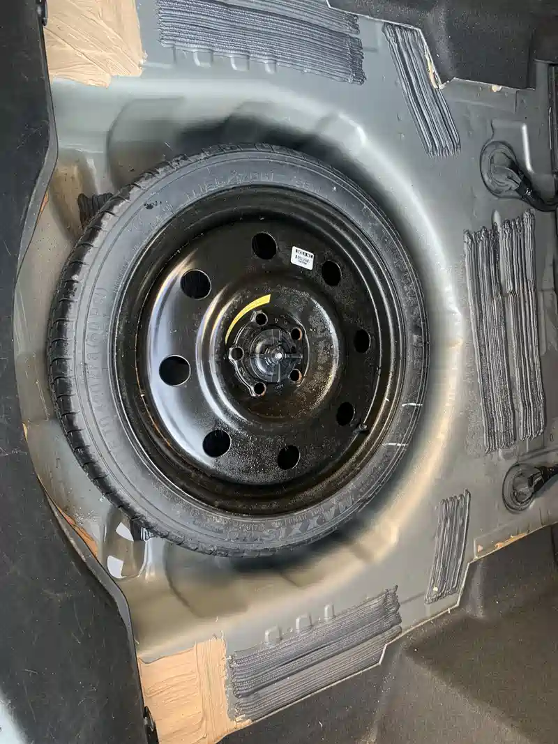

我已经是过来人了,楼上说的漏水点我全部体验过一遍。
什么空调出风口,后备箱装饰板,密封条全部更换,漏水点已经全部打胶补住了,
但是到最后有一点无解,是这个车子的设计缺陷,空调蒸汽冷凝到备胎上无解。
