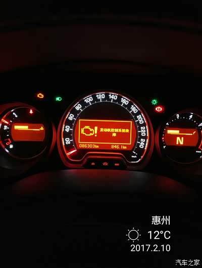

2017年1月25号回家过年。惠州出发,到广州就故障灯亮。因为在跑长途,心里就怕出什么问题,不敢怠慢。下高速检查,说是排放系统故障。心里安心一些,消除故障码继续赶路。2月10号返程,到贺州高速又亮了。没检查,直接开到惠州。修理厂一查,说是三元催化坏了。2013年8份提车,才3年多就坏了这么多东西。想骂人了。请问换这东西要多少钱?麻烦不麻烦?谢谢了
1月25号开始故障灯亮
2月10号又亮
