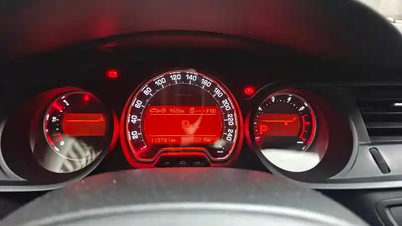

问 2014款C5不着车,求助! 删除 推荐精华 置顶 取消置顶 关闭回复 打开回复 推荐编辑 楼主禁言 移动帖子 重置头像 操作记录 大荒cm 0浏览 · 2026-07-06 18:05· 发布于北京 今早,我的2014款C5,突然不能着车了。钥匙拧下去一直啼啼啼啼的声音,中控屏是一闪一闪的。中控屏显示正常,车载收音机,喇叭也都正常。各位大神友友帮忙分析分析吧? 举报 打开汽车之家 阅读体验更好 相关问题 更多 问开自动循环有异味 0回答 问高速加速方向盘共振 0回答 问备胎槽积水? 0回答 问冬天冷车异响 0回答 问大神求解答 0回答 问漏机油厉害,怎么办呢 0回答 全部回复 只看楼主 一路在歌唱 关禁闭 已屏蔽 世嘉 换电瓶吧 07-06 21:16 来自安徽 回复 沙发 屏蔽此人 举报 删除 取消删除 禁言 重置头像 共有条对话 > China宅男 关禁闭 已屏蔽 科鲁泽 电瓶不行了吧,可以先搭个电试试,能搭着车那就是电瓶不行了,有空去换个新电瓶就可以了。 07-06 21:33 回复 板凳 屏蔽此人 举报 删除 取消删除 禁言 重置头像 共有条对话 > 爱国668899 关禁闭 已屏蔽 高尔夫 换了电瓶,立马见效 07-06 21:39 来自江苏 回复 地板 屏蔽此人 举报 删除 取消删除 禁言 重置头像 共有条对话 > milk9934 关禁闭 已屏蔽 雪铁龙C5 大概率是汽油泵坏了 07-06 23:24 来自江苏 回复 屏蔽此人 举报 删除 取消删除 禁言 重置头像 共有条对话 > xumt 关禁闭 已屏蔽 雪铁龙C5 1.找个车搭个电试试,看看是不是电瓶亏电了;2.掰起后座,检查下油泵插头,看有无烧蚀;3.排除前两项的话,那就只能查启动机了,据说那个拨叉时间久了也容易出问题~~ 07-07 08:11 来自浙江 回复 屏蔽此人 举报 删除 取消删除 禁言 重置头像 共有条对话 > 遂宁车友2257776 关禁闭 已屏蔽 指南者(进口) 电瓶亏电了的可能性比较大。 07-07 08:39 来自四川 回复 屏蔽此人 举报 删除 取消删除 禁言 重置头像 共有条对话 > 大荒cm 楼主 关禁闭 已屏蔽 早晨换了一个电瓶,正常了,谢谢大家伙的支招啦 07-07 08:43 回复 举报 删除 取消删除 禁言 重置头像 共有条对话 > 还想在主楼增加内容?点击续写主楼内容 登录 参与更多互动 发表回复 打开App,查看更多评论 首 页 上一页 下一页 末 页 跳 转 取 消 还想在主楼增加内容?点击续写主楼内容 登录 参与更多互动 系统故障 发表回复 图片最多上传9张 微信好友 微信朋友圈 新浪微博 QQ好友 QQ空间 取消 相关推荐 加载中
