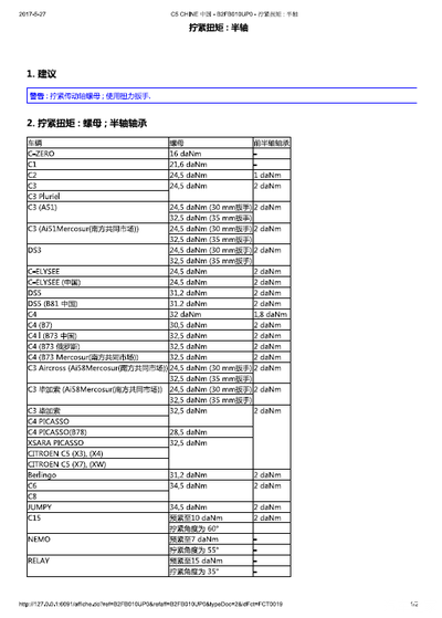

问 c5 半轴螺丝 扭矩是多少呀 有知道的? 删除 推荐精华 置顶 取消置顶 关闭回复 打开回复 推荐编辑 楼主禁言 移动帖子 重置头像 操作记录 牡丹江车友8337572 0浏览 · 2026-06-22 13:58· 发布于黑龙江 这个半轴扭太紧会抖动啊 打方向 加油时候 举报 打开汽车之家 阅读体验更好 相关问题 更多 问颠簸路面异响求解 0回答 问求助! 0回答 问二手C5整备项目请教 0回答 问请各位大神帮忙解决 0回答 问关于进口博世零件真伪 0回答 问气门室盖渗油的问题 0回答 全部回复 只看楼主 平阔台 关禁闭 已屏蔽 哈弗大狗 我了解到雪铁龙C5半轴螺母标准扭力是175牛米,千万别使劲死拧。拧太紧轴承被压死,一打方向、踩油门车身就抖,轴承还容易提前报废。修车时一定要让师傅拿扭力扳手按标准拧,别光凭蛮力上,间隙不对开着特别闹心。 06-22 14:36 回复 沙发 屏蔽此人 举报 删除 取消删除 禁言 重置头像 共有条对话 > music66 关禁闭 已屏蔽 雪铁龙C5 325牛米 06-23 08:41 来自四川 回复 板凳 屏蔽此人 举报 删除 取消删除 禁言 重置头像 共有条对话 > 还想在主楼增加内容?点击续写主楼内容 登录 参与更多互动 发表回复 打开App,查看更多评论 首 页 上一页 下一页 末 页 跳 转 取 消 还想在主楼增加内容?点击续写主楼内容 登录 参与更多互动 系统故障 发表回复 图片最多上传9张 微信好友 微信朋友圈 新浪微博 QQ好友 QQ空间 取消 相关推荐 加载中
