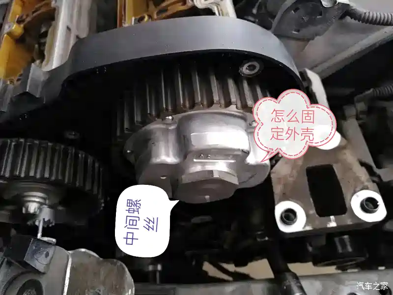

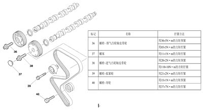

问 咨询一下大神们 删除 推荐精华 置顶 取消置顶 关闭回复 打开回复 推荐编辑 楼主禁言 移动帖子 重置头像 操作记录 zz9848 0浏览 · 2026-05-31 19:05· 发布于辽宁 VVT轮漏油,一直在做功课。怎么固定外壳可以把中间的螺丝拧下来?中间螺丝是多少扭米?谢谢 举报 打开汽车之家 阅读体验更好 相关问题 更多 问后减震10秒 0回答 问这家减震器靠谱吗? 0回答 问请教大家一个问题! 0回答 问这是什么情况啊? 0回答 问广州本地C5 0回答 问电子节气门故障 0回答 优质解答 wh1985v 关禁闭 已屏蔽 凯旋 内5星的螺丝。。。英制的。。。 05-31 23:20 来自湖北 回复 屏蔽此人 举报 删除 取消删除 禁言 重置头像 共有条对话 > 全部回复 只看楼主 zz9848 楼主 关禁闭 已屏蔽 用水管钳子吗? 05-31 22:53 来自辽宁 回复 沙发 举报 删除 取消删除 禁言 重置头像 共有条对话 > wh1985v 关禁闭 已屏蔽 凯旋 内5星的螺丝。。。英制的。。。 05-31 23:20 来自湖北 回复 板凳 屏蔽此人 举报 删除 取消删除 禁言 重置头像 共有条对话 > wh1985v 关禁闭 已屏蔽 凯旋 又不是这边漏。。。换皮带的时候拆下来。检查机油泵和油封,再就是这个轮的密封圈。。 05-31 23:21 来自湖北 回复 地板 屏蔽此人 举报 删除 取消删除 禁言 重置头像 共有条对话 > aiakyramtzn 关禁闭 已屏蔽 扭矩看图,换密封圈看我以前帖子。做好正时再处理,要不容易换发动机 06-01 10:42 回复 屏蔽此人 举报 删除 取消删除 禁言 重置头像 共有条对话 > 三岔河 关禁闭 已屏蔽 雪铁龙C5 外部大圈用水管钳卡住,中间螺丝用套筒或扳手。 06-01 16:18 来自上海 回复 屏蔽此人 举报 删除 取消删除 禁言 重置头像 共有条对话 > 梁凌辉 关禁闭 已屏蔽 英朗 请问您之前发的节气门初始化的帖子怎么没有啦? 06-08 19:31 回复 屏蔽此人 举报 删除 取消删除 禁言 重置头像 共有条对话 > 还想在主楼增加内容?点击续写主楼内容 登录 参与更多互动 发表回复 打开App,查看更多评论 首 页 上一页 下一页 末 页 跳 转 取 消 还想在主楼增加内容?点击续写主楼内容 登录 参与更多互动 系统故障 发表回复 图片最多上传9张 微信好友 微信朋友圈 新浪微博 QQ好友 QQ空间 取消 相关推荐 加载中
