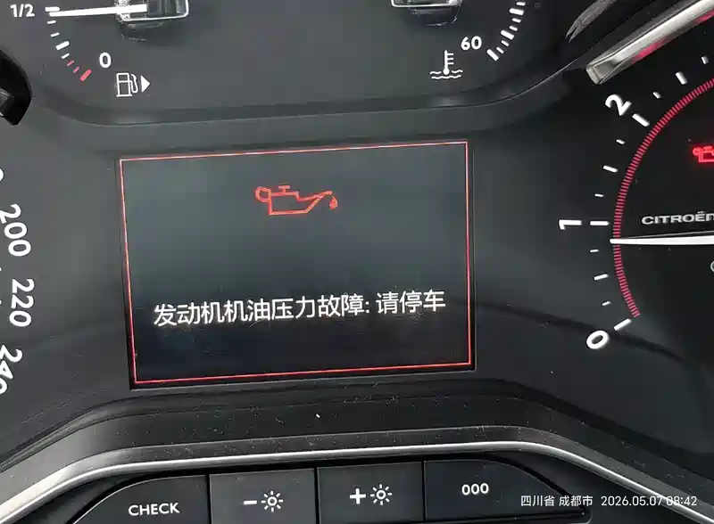

这个可能是什么原因。
总里程140000左右,距离最近保养行驶3000左右,时间过了3个月。

你说的这个情况可能是由于机油压力传感器堵塞‌与‌机油泵吸油滤网积碳所引发的,建议你先检查压力传感器是否堵塞和这个机油泵以及油滤网有没有积炭,然后再检查这个发动机的机油液位是否正常。

这灯亮了别再开了,先停好车熄火等几分钟,拔出机油尺看看机油够不够。要是机油没少,就是传感器或者机油泵出问题,赶紧找维修店检查,别硬开把发动机搞坏了。

分情况,如果是冷车就闪那么一下,无所谓 热车消失就可以,如果热车有这种状况。大概率是。机油和变速箱散热器引起的问题 导致的原因很多 保养不当,机油不好。也有可能导致这个问题

烧机油了,缺机油,加2升

5G02发动机吧?烧机油

机油3.8升,烧掉了2.5升,就这状况
a6gkbnrjxj3 楼主 关禁闭 已屏蔽
去途虎检查维修了,漏机油,几乎漏没有了。进气管和气门盖附近全是机油。两个都更换了。
