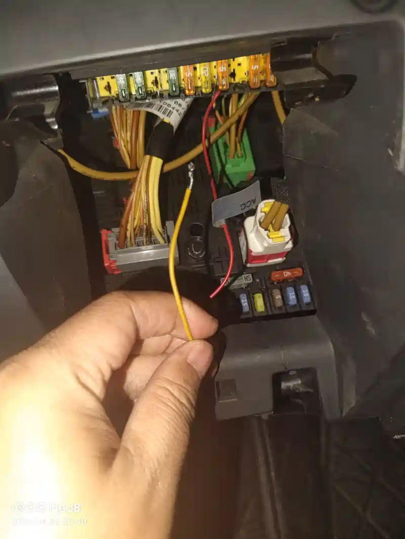

问 2.3L C5收音机没电了,黄线接头掉哪儿了?求大神指教! 删除 推荐精华 置顶 取消置顶 关闭回复 打开回复 推荐编辑 楼主禁言 移动帖子 重置头像 操作记录 自贡车友5130636 0浏览 · 2026-04-26 21:07· 发布于上海 2012款C5 2.3 修车师傅把这根黄线接头弄掉了,现在收音机总成没电,请回哪位大神知道应该接在哪儿啊,最好有实物图片,谢谢了! 举报 打开汽车之家 阅读体验更好 相关问题 更多 问老C5玻璃升降器故障 0回答 问老车了,准备换个灯罩 0回答 问后减震问题 0回答 问2.3漏油求解 0回答 问C5 大灯 异响 0回答 问10款c5空调不启动 0回答 全部回复 只看楼主 快乐鸟2013 关禁闭 已屏蔽 全顺 又是改装的锅 04-27 05:50 来自上海 回复 沙发 屏蔽此人 举报 删除 取消删除 禁言 重置头像 共有条对话 > leizn 关禁闭 已屏蔽 标致508 是不是搭铁? 04-27 10:14 来自北京 回复 板凳 屏蔽此人 举报 删除 取消删除 禁言 重置头像 共有条对话 > psachi 关禁闭 已屏蔽 标致508 收音机不会那取电的 04-27 10:50 来自江苏 回复 地板 屏蔽此人 举报 删除 取消删除 禁言 重置头像 共有条对话 > aiakyramtzn 关禁闭 已屏蔽 这又是改装的啥?一般大屏都记成在插头里面。红色Acc,黄色常电,黑色地线搭铁。常电直接谁便绑一个非核心保险就行,不过最好用取电保险,别把车烧了 04-27 13:25 回复 屏蔽此人 举报 删除 取消删除 禁言 重置头像 共有条对话 > 还想在主楼增加内容?点击续写主楼内容 登录 参与更多互动 发表回复 打开App,查看更多评论 首 页 上一页 下一页 末 页 跳 转 取 消 还想在主楼增加内容?点击续写主楼内容 登录 参与更多互动 系统故障 发表回复 图片最多上传9张 微信好友 微信朋友圈 新浪微博 QQ好友 QQ空间 取消 相关推荐 加载中
