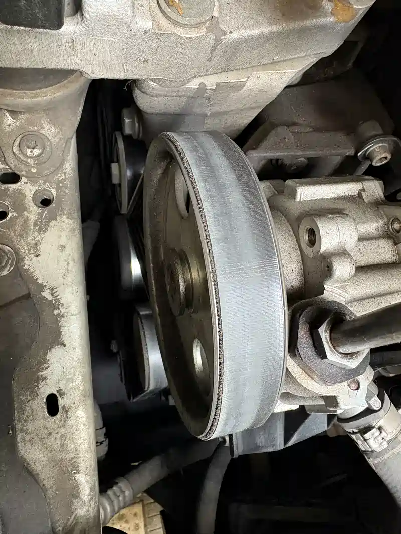

问 雪铁龙c5 发动机皮带问题 删除 推荐精华 置顶 取消置顶 关闭回复 打开回复 推荐编辑 楼主禁言 移动帖子 重置头像 操作记录 叶枫海 0浏览 · 2026-04-25 09:08· 发布于四川 请问各位车友 皮带目前是这个状态 需要更换吗? 举报 打开汽车之家 阅读体验更好 相关问题 更多 问怠速问题 0回答 问13年c5换顶棚 0回答 问前挡风玻璃被腐蚀 0回答 问关于防冻液的问题 0回答 问轮胎那边异响不断问题 0回答 问C5天窗漏水 0回答 全部回复 只看楼主 头一辆车 关禁闭 已屏蔽 飞度 皮带还是看内齿部分 但就这个外观来看,皮带边缘应该是有一定磨损。你最好还是先去。专业的法系店去给你看一眼 我估计他给你的建议应该是尽快更换 04-25 09:19 回复 沙发 屏蔽此人 举报 删除 取消删除 禁言 重置头像 共有条对话 > 凯普狄诺607 关禁闭 已屏蔽 雪铁龙C5 看发电机皮带二测有点磨损但是不算严重,市区跑跑没什么问题,如果跑上千公里的长途建议更换! 04-25 10:15 来自上海 回复 板凳 屏蔽此人 举报 删除 取消删除 禁言 重置头像 共有条对话 > zhanchi6666 关禁闭 已屏蔽 雪铁龙C5 换了吧安心 04-25 10:28 来自天津 回复 地板 屏蔽此人 举报 删除 取消删除 禁言 重置头像 共有条对话 > 李王满汉 关禁闭 已屏蔽 雪铁龙C5 看你的公里数。如果15万以上,还是建议更换。皮带看似没问题,但发动机皮带的惰轮、涨紧轮的轴承都有间隙了。换也没有多少钱。 04-25 10:33 来自山东 回复 屏蔽此人 举报 删除 取消删除 禁言 重置头像 共有条对话 > 成都冠希摄影 关禁闭 已屏蔽 纳瓦拉 看背面不好判断,看带齿的那一面,如果有断裂纹,就需要换了 04-26 14:31 来自四川 回复 屏蔽此人 举报 删除 取消删除 禁言 重置头像 共有条对话 > dagger00 关禁闭 已屏蔽 换吧,又不贵,几十块,断了就要趴窝了,水泵,电机,方向助力全部熄火 04-27 09:10 来自四川 回复 屏蔽此人 举报 删除 取消删除 禁言 重置头像 共有条对话 > 桂林车友7287943 关禁闭 已屏蔽 宝骏310 之前我的就是很烂了才换! 04-30 16:08 来自广西 回复 屏蔽此人 举报 删除 取消删除 禁言 重置头像 共有条对话 > 二八大杆车主 关禁闭 已屏蔽 完好无损的,不用换吧 05-04 17:15 来自广东 回复 屏蔽此人 举报 删除 取消删除 禁言 重置头像 共有条对话 > lampardhan 关禁闭 已屏蔽 奥迪Q5 报一下年份和里程,毕竟是橡胶件。 05-05 00:54 来自江苏 回复 屏蔽此人 举报 删除 取消删除 禁言 重置头像 共有条对话 > 还想在主楼增加内容?点击续写主楼内容 登录 参与更多互动 发表回复 打开App,查看更多评论 首 页 上一页 下一页 末 页 跳 转 取 消 还想在主楼增加内容?点击续写主楼内容 登录 参与更多互动 系统故障 发表回复 图片最多上传9张 微信好友 微信朋友圈 新浪微博 QQ好友 QQ空间 取消 相关推荐 加载中
