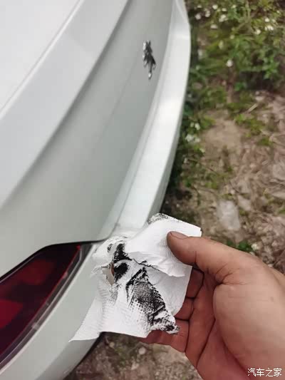

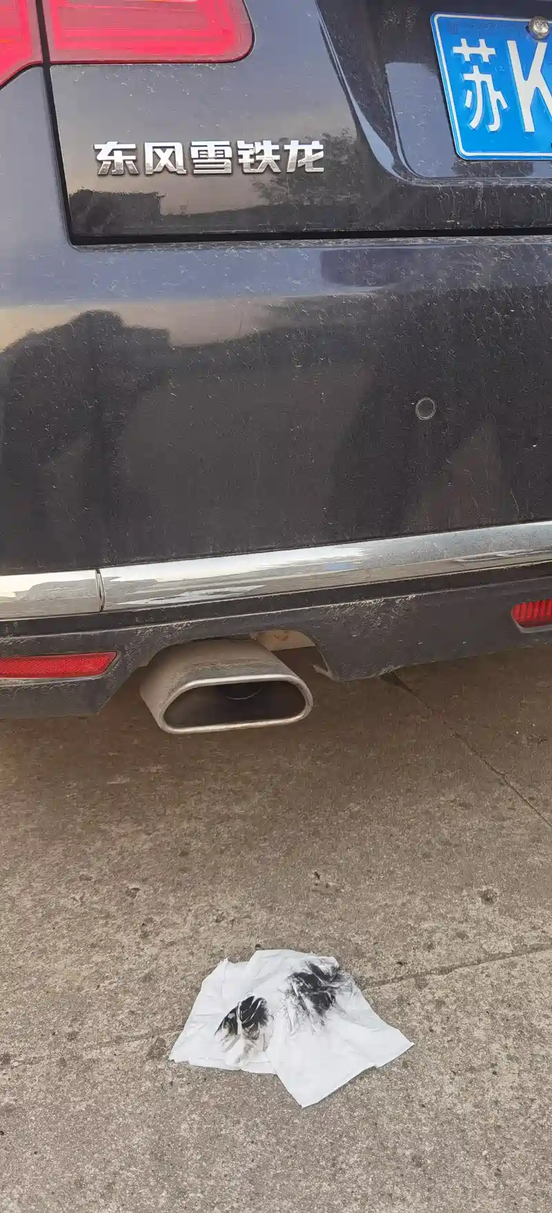

各位大师帮忙看一下,这种情况是不是烧机油了,有什么好的解决方法。

法系雪铁龙C5烧机油,常见原因为活塞环堵塞或卡滞,但气门室盖油封、涡轮渗油及缸壁磨损等也可能导致。解决前需先检查配件。首先检查缸壁,若无磨损,更换原厂气门室盖,法系车气门室盖与废气阀集成一体,烧机油时需更换,负压测试不稳定,直接换原厂最稳妥。接着检查涡轮,拔下连接中冷器的管,若有油滴落,建议更换涡轮总成,一般15-16万公里内涡轮无大问题。观察冷启动尾气,若有蓝烟(1-2秒),可能是排气门油封老化,可尝试油封软化剂。若以上检查后仍烧机油,可能是活塞环问题,可选择安全疏通方案,避免泡缸盘轴,因其非正常工况,有拉缸和腐蚀密封件风险。应选择能加在油箱里、车辆正常行驶且无需固定公里数换机油的疏通方案,避免隐患。

这和烧机油没有必然联系,没有不消耗机油的燃油车,关键看量。

不是觉得排气筒有点黑灰就烧机油。重点是观测机油少不少。减少的量大不大。

看你排气管状况,离真正烧机油差得远呢。我的三四年前一擦也有黑印,换了粘度稍大点的机油。现在感觉比之前强一些。

看你加没加清洗积碳的。如果加了,放心,是清洗出的积碳。

不是烧机油

雪铁龙C5机油尺下降过快时,先通过缸压及内窥镜检查缸壁磨损,磨损值在标准范围内则保持发动机完整,先检查气门室盖、曲轴箱通风阀及外部渗漏,若排除渗漏仍烧机油,则确认为活塞环堵塞而非环损坏,此时无需拆机,严禁使用泡缸盘轴或PEA类添加剂,前者会腐蚀缸套并导致轴瓦划伤,后者会加剧烧机油并可能拉缸,应通过安全驾驶方式逐步清除环槽积碳,若磨损已严重超标,则建议继续行驶,因为普通镗缸400元级耐用度不足,可靠镗缸四缸需5000元以上,加上人工与配件费用后远超车辆实际残值,大修不具性价比。

气门室盖漏油,火花塞没拧紧话也会进燃烧室,我的508就是这样,紧过火花塞就没少机油了

混合气过稀

雪铁龙C5烧机油不要着急拆发动机,也不要着急处理活塞环问题,先检查磨损,磨损没事,考虑盖和渗漏,都没事,还是有烧机油的现象才是环的问题,但是不是环坏了,是堵塞,不需要拆发动机。但是不要泡缸盘轴和使用PEA类的东西,前者会腐蚀彻底损毁发动机,后者会加重烧机油问题甚至严重拉缸。要用安全的方式行驶中疏通活塞环堵塞烧机油现象。但是磨损严重,就不要搞了,凑合开,此时唯一的好办法是拆开大修,但是镗缸的成本差异很大,大部分的镗缸400附近,用不住,用的住的镗缸四个要5000以上,加上对比车辆残值,一旦磨损严重就不建议维修。

我刚11万公里,这才叫烧机油。

法系 雪铁龙C5 出现烧机油故障,活塞环堵塞或卡滞是常见原因之一,但气门室盖油封、涡轮密封性以及缸壁磨损也可能引发此问题。在着手解决烧机油问题前,需先检查相关配件是否损坏或存在异常。首先检查缸壁磨损情况,若缸壁无问题,建议更换原厂气门室盖。法系车气门室盖与废气阀是一体的,一旦出现烧机油问题,必须更换,不建议用传统负压测试来判断配件好坏,因为负压值并非恒定值,车辆行驶中的急加减速等操作会影响负压值,所以直接更换原厂配件是最稳妥的方案。其次检查涡轮及油封是否有渗油问题,可以通过拔下连接中冷器的管子来观察,若有油滴落,建议直接更换涡轮总成,一般情况下,涡轮在 15 - 16 万公里内不会出现问题。对于油封问题,可以通过冷启动时观察尾气是否有蓝烟(1 - 2 秒)来判断,若有蓝烟,可能是排气门油封老化,可以尝试使用油封软化剂来解决。经过上述一系列检查后,如果烧机油问题仍未得到改善,那么很可能是活塞环堵塞或卡滞所导致。此时,可以采用安全的疏通方案来解决,切勿采用泡缸盘轴的方式,因为这种方式并非在发动机正常工况下进行,存在拉缸以及腐蚀发动机各密封件的隐患。在选择疏通方案时,应挑选可以添加到油箱中,车辆能够正常行驶且不需要在固定公里数更换机油的产品,对于有特别要求的方案一定要谨慎甄别,避免不必要的损失。
