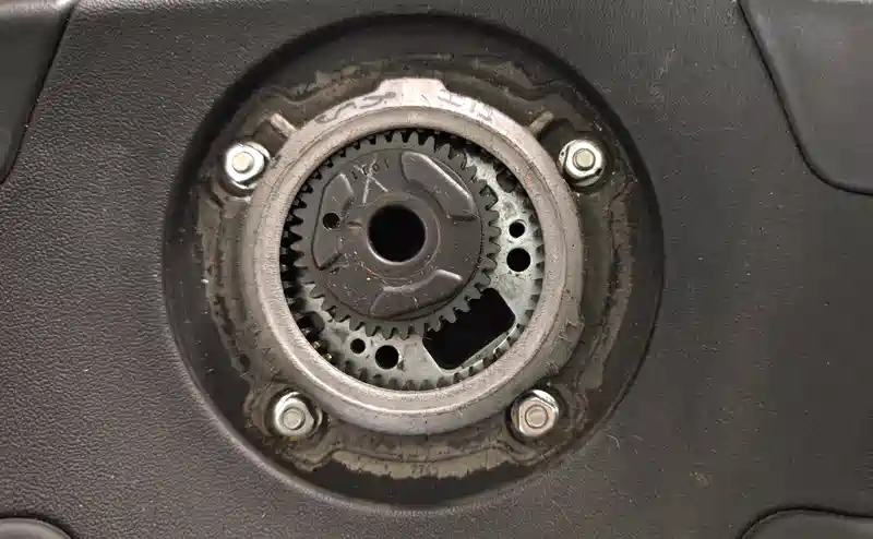

准备动方向盘,
拆解开发现,固定螺母竟然是三角形的,问了世达都没有这种套筒。
不知有没有车友遇到过这个问题,您是用什么工具拆卸这种螺母的?
四个固定螺母竟然是三角形的,真坑

临时用可以考虑自制一下工具:
把尖嘴钳打开一定角度(管住三角螺帽的两条边),再找一个一字螺丝刀(管三角螺帽的第三条边),用铁丝多绕几遍将固定好开口角度的尖嘴钳捆绑牢固,再用虎口钳夹住尖嘴钳身拧。

这是法系专用的三角防盗螺母,世达这类通用套筒确实没有,直接搜“雪铁龙三角螺母套筒”或“法系方向盘专用套筒”就能买到,几块钱一个,也可以找汽修店借专用工具拆,别硬拧容易滑角。

套筒加铁片塞缝,世嘉方向盘我完全拆解过

火岭飞舟 楼主 关禁闭 已屏蔽
奇怪的规格,逼我放大招。
有工具要上,没有工具创造工具也要上。
尺寸设计正合适
至此,方向盘完美拆卸,问题完美解决!

拆解之前,做过功课,所谓安装难度,就是安装回正位,与转向杆回正位是否重合。
所以手册上,有要求,拆卸放向盘要安装卡紧工具的
小时候都玩过带行星齿轮的曲线尺,小圆圆上一点,要想回到原位,就得转起来,小圆直径越小,转的越多。
这个行星齿轮,零角度定位,一但错位,再想回到零位,就得费一翻功夫了
04-15 10:48 来自辽宁 回复
火岭飞舟 楼主 关禁闭 已屏蔽
详细研究了一下这个行星齿轮底座。
底座外圈有三个凸起定位(图中数字位置),与方向盘镶嵌。
内圈行星齿轮上零位对准,外圈凸起,方向盘即在正零位。
如果旋转偏位,再回到下一个凸起定位点,既,从1号位,旋转到2号位,需要旋转13圈(圈数经过手动测试得到)
所以,如果你方向盘零位跑了,还想回到原位,最块捷的办法,就是把方向盘拆开到图片程度,旋转回零。
当然也可以拆的更猛烈些,直接拿下行星齿轮,重新定位。
