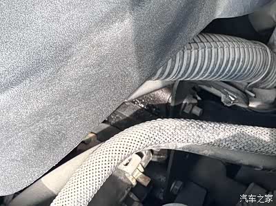

之前出国打工了,停了半年多,前几天开发现熄火后风扇一直转在散热,打开前盖水箱里没有防冻液,加进去后停车观察了几天,没少,结果开了2次,防冻液又没有了,趴下去看底板发现有液体渗漏痕迹,这个大概会是哪里出了问题。要换水箱?还是水管老化?又或者是密封圈之类的需要更换?大概多少钱?

具体问题要具体检查,你防冻液消耗快,那肯定是哪里不正常,如果你检查没有渗漏的地方,那需要进一步去发动机舱找一下是不是管路或者是水泵的连接处的缝隙有一些渗漏,或者直接被高温就蒸发掉了,你也不能及时发现。

到专修抬车检查,小问题,大概率是水泵上的胶圈老化了。

去了一个修车店,师傅说叫什么座口坏了,要更换一套,千把块钱

检查漏点,哪个漏换哪个

水往低处流。兄弟,去修车店把车升起来检查,先诊断问题点,再对症下药。没有望闻问切,蒙着看病可不成啊哈哈哈
