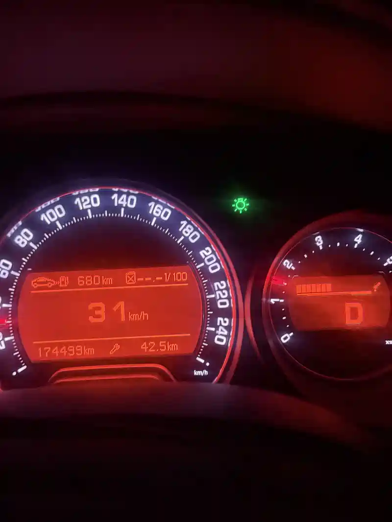

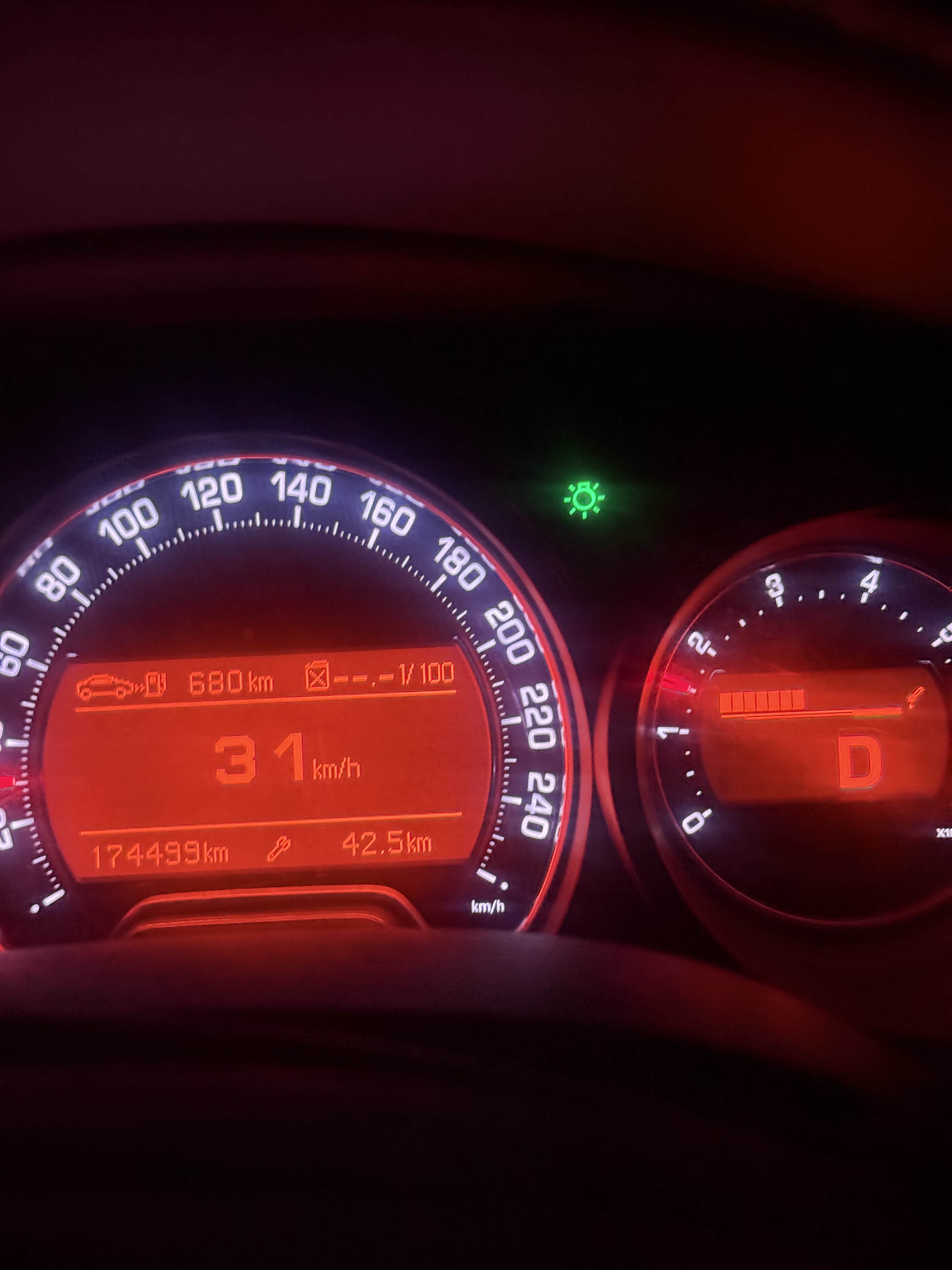

请教各位C5前辈,大佬,我去年入手一台2013款,2014年2月上牌的雪铁龙C5,2.3。目前17.5万公里,维保记录查询,无大事故,火烧,水泡。回来后做了保养,这期间换了整套机脚胶,四个轮胎,火花塞,点火线圈,气门室盖垫,油封,正时皮带,变速箱油。买回来没多久由于水箱漏水和水泵坏,各高温过一次。都是立马停车。最后换的是点火线圈。随后就出现了发动机噪音大,转速高,降档慢,且等红灯停稳后,5秒左右会有轻微的拖拽感,怠速会抖动一下。随后正常。冷车启动时,偶尔会拖拽。修理厂解码器显示无故障,问了AI说是电磁阀问题。有同类型的车主。求指教。

这情况应该是变速箱电磁阀或VVT阀卡滞了,再就是节气门积碳。老车17万公里很常见,怠速抖、降档慢都是它的典型症状,解码器没码不代表没坏,先清洗阀体和电磁阀试试。

先从简单的着手,清洗节气门,换变速箱油。
