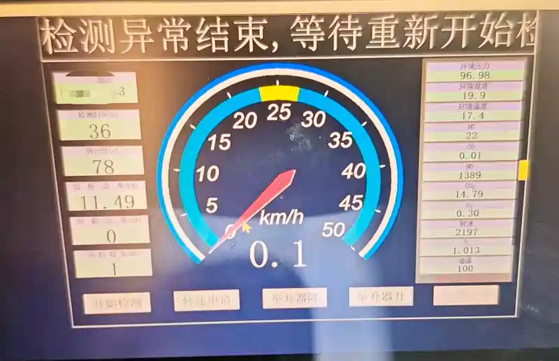

问 雪铁龙C5年检尾气不合格,85000公里咋修? 删除 推荐精华 置顶 取消置顶 关闭回复 打开回复 推荐编辑 楼主禁言 移动帖子 重置头像 操作记录 悠悠的南山 0浏览 · 2026-03-14 16:52· 发布于陕西 雪铁龙C5,85000公里,年检尾气不合格。有谁知道这个咋弄呢。 举报 打开汽车之家 阅读体验更好 相关问题 更多 问后减震问题 0回答 问防尘套漏油了, 0回答 问广州本地C5 0回答 问码表不显示了 0回答 问发动机机油压力故障 0回答 问应该是烧机油了 0回答 全部回复 只看楼主 想买台C5顶配2_3 关禁闭 已屏蔽 换95跑几天再试试。 03-14 16:52 来自广东 回复 沙发 屏蔽此人 举报 删除 取消删除 禁言 重置头像 共有条对话 > 雨后阳光880315 关禁闭 已屏蔽 五菱宏光 8万多公里的雪铁龙C5尾气不合格,应该是三元催化或氧传感器的问题。你先去修理厂清洗三元催化和节气门,换个新的氧传感器试试,要是还不行,就直接换三元催化,基本就能过检了。 03-14 17:10 来自山东 回复 板凳 屏蔽此人 举报 删除 取消删除 禁言 重置头像 共有条对话 > aiakyramtzn 关禁闭 已屏蔽 出门溜达一圈,找黄色的牛 03-14 18:09 来自天津 回复 地板 屏蔽此人 举报 删除 取消删除 禁言 重置头像 共有条对话 > 长长江 关禁闭 已屏蔽 雪铁龙C5 应该已经被锁定了,只能去M站维修,不花钱是不行了。三元老化的可能性很小,我19w公里还烧机油一把过,我检测前跑一段高架,保证水温跑到7-8格,等检测的时候不熄火。 03-14 20:09 来自河南 回复 屏蔽此人 举报 删除 取消删除 禁言 重置头像 共有条对话 > 芝麻绿豆官 关禁闭 已屏蔽 DS 5 我要申诉 本楼已被删除 查看回帖内容查看操作记录 03-14 21:58 来自山东 屏蔽此人 删除 取消删除 禁言 重置头像 共有条对话 > 有强迫症的C5老司机 关禁闭 已屏蔽 自吸发动机应该不存在这个问题,是涡轮的吧? 05-09 21:34 来自湖北 回复 屏蔽此人 举报 删除 取消删除 禁言 重置头像 共有条对话 > music66 关禁闭 已屏蔽 雪铁龙C5 哪项不合格治哪项,有什么还说的! 05-10 06:53 来自四川 回复 屏蔽此人 举报 删除 取消删除 禁言 重置头像 共有条对话 > 还想在主楼增加内容?点击续写主楼内容 登录 参与更多互动 发表回复 打开App,查看更多评论 首 页 上一页 下一页 末 页 跳 转 取 消 还想在主楼增加内容?点击续写主楼内容 登录 参与更多互动 系统故障 发表回复 图片最多上传9张 微信好友 微信朋友圈 新浪微博 QQ好友 QQ空间 取消 相关推荐 加载中
